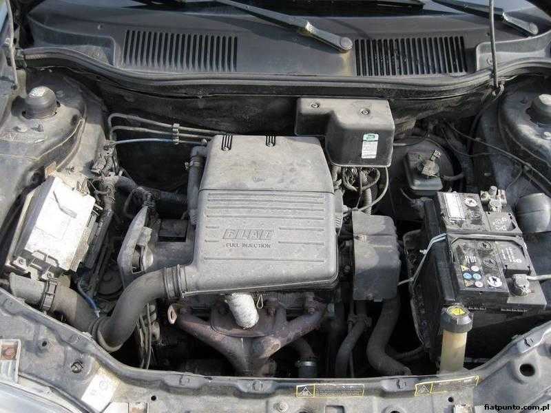

Stałem się wczoraj posiadaczem punciaka i nie wiem jak tam z akumulatorem ,a w piwnicy mam właśnie prawie że nowy aku od mojego starego auta i pomyślałem że jak by zimą mi padł aku w samochodzie to bym zamienił i tyle. W piwnicy mam taki duży aku jak na zdjęciu.
 Post #499751 Wysłany: 22 Sie 2011, 15:34;
Zamontowany tak jak na zdjęciu będzie latał po komorze silnika, bo nic go nie trzyma.
Poza tym akumulator o takiej pojemności będzie przy tym silniku cały czas niedoładowany i szybko padnie.
