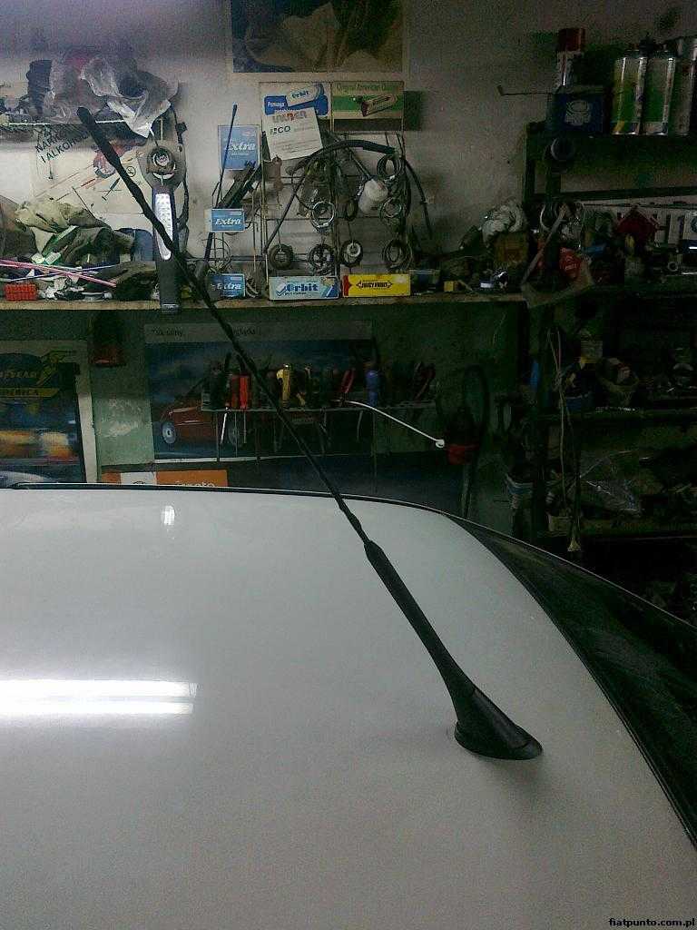

a wiec zamontowalem sobei dzisiaj nowiutka antentke z biedronki za cale 7,99zł:D i smiga jak ta lala;] dodam tyle ze nakretka mocujaca antene pasuje od tej fabrycznej w punto;] wiec jedyne co trzeba zrobic to wymienic bacik z podstawka;] do zestawu z biedry jest dolaczony nowy przewod antenowy;] wiec jesli ktos chce skorzystac i wymienic sobie antenke na nowa to smialo walcei do biedry;]

a jak wymienia się antene bo też się zastanawiam nad kupnem (u mnioe nie trybi radio i może to wina anteny). Ten przewód jak się przepuszcza przez samochód?

http://punto.autokacik.pl/Zrobtosam/antena.htm
proste latwe i przyjemne:D

co ty...w desce to jzu inwencja tworcza;] jak jest podlaczenie deski ze slupkiem (obok glosnika) to wtedy juz pod deska musisz jakos go sobie zamocowac;] albo kuknac jak stary kabelek szedl;] troche pomyslunku;]

od slupka pod schowkiem naprzeciw pasażera i do radyjka proste.

jak puscisz go w dol wzdluz slupka to ci wyjdzie na dole pod schowkiem, i wtedy juz pod schowkiem gdzies go jakos umocuj ;]

no to jesli kabel z zestawu jest za krotki, to pozstaje ci udac sie do sklepu elektronicznego po kabelek;] najlepiej zmierz ile dlugosci ma ten oryginalny kabel, (mozesz to zrobic nawet bez rozbierania tapicerki jak dla mnei to ma on po zmierzeniu ok. 220-230cm) wez ten kabel z zestawu, i popros sprzedawce aby Ci zrobil cos takiego tylko o odpwiedniej dlugosci;] byc moze bedzie na tyle bystry i wykorzysta to co mu przyniosles;]

Muszę wymienić antenę w swoim kropku, ale problem jest taki, że antena jest urwana, i wystaje tylko krótki kikut, którego nie idzie odkręcić w żaden sposób. WD40 nie pomaga :cry: . Czy gdy dobiorę się do anteny od środka rozbierając całe podświetlenie to wyciągnę wszystko, aby móc zamontować całość z nową anteną? Pewnie trzeba będzie wywalić całe plastiki trzymające antenę. Nie mam zamiaru wymieniać przewodów, bo szkoda na to zachodu.

gdy rozkrecisz od wewnatrz to wszystko wyjmiesz....tzn. antena wraz z podstawka trzyma sie na jdnej srubie 10. wiec jesli ja odkrecisz to "rozlaczysz" antene od kabelka i od karoserii...i wtedy tylko przykrecasz nowa antene z podstawka;]

Inaczej się nie powinno demontować anteny, bo sobie tylko szkód narobisz, a i tak nie odkręcisz. Jedynie przez zdjęcie lampki i odkręcenie nakrętki.
