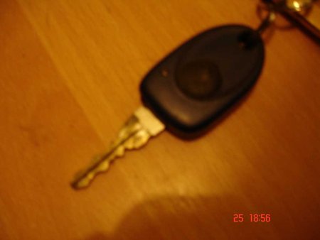

Zgadza się, to należy do fabrycznej centralki, normalnie pilot był umieszczony od razu w kluczyku, opcjonalnie podłączany byłpod to "fabryczny" alarm montowany w serwisach fiata.
Nie wiem jak z dorobieniem do tego nowego pilota, jak kupiłem swojego punciaka, okazało się że też miałem zainstalowaną centralkę jednak nie działała. Kupiłem na alledrogo sterownik centralnego zamka wraz z dwoma pilotami. Podłączyłem go pod miejsce starego sterownika i wszystko działa wraz ze sterowaniem pilota. Koszt mały, a wszystko zrobione porządnie.

Zdjęcia fabrycznego pilota wraz z kluczem :E

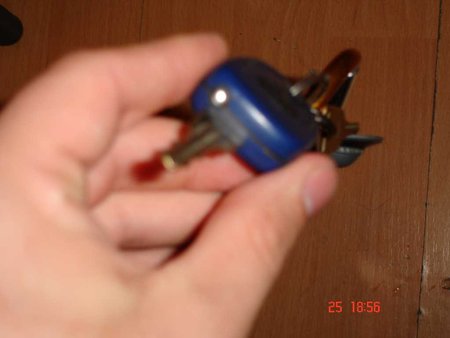

To mój kluczyk

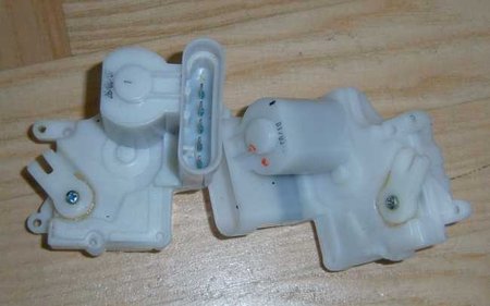

Sterownik masz w schowku pasażera. Ten duży, żółty. Możesz zrobić coś takiego że zamykając samochód (ten dzyndzel w drzwiach :D ) nasłuchuj czy nie ma tam "tykania". Jeżeli nic takiego się nie dzieje to możliwe że masz uszkodzoną centralkę.
Co do samego centralnego zamka, możliwe że ktoś go Ci zdemontował jednak wątpię. Za dużo by było z tym zabawy ;)
W załączniku masz zdjęcie samego siłownika fabrycznego zestawu, montuje się go w drzwiach pod zamkiem.
Zobacz czy masz coś takiego u siebie.

Tak, centralny działa normalnie, tylko ten przycisk w kluczyku nie powoduje żadnej reakcji. Dlatego nie chciałbym się bawić w dorabianie nowego kluczyka, tylko chciałbym podpiąć tą centralkę z allegro bez jakiegoś cięcia kabli skoro ponoć instalacja do zdalnego sterowania już jest.

Ten kluczyk od centralnego jest w stanie agonalnym, ta lampeczka świeci się jakby chciała a nie mogła no i gumki od przycisku nie ma :P
