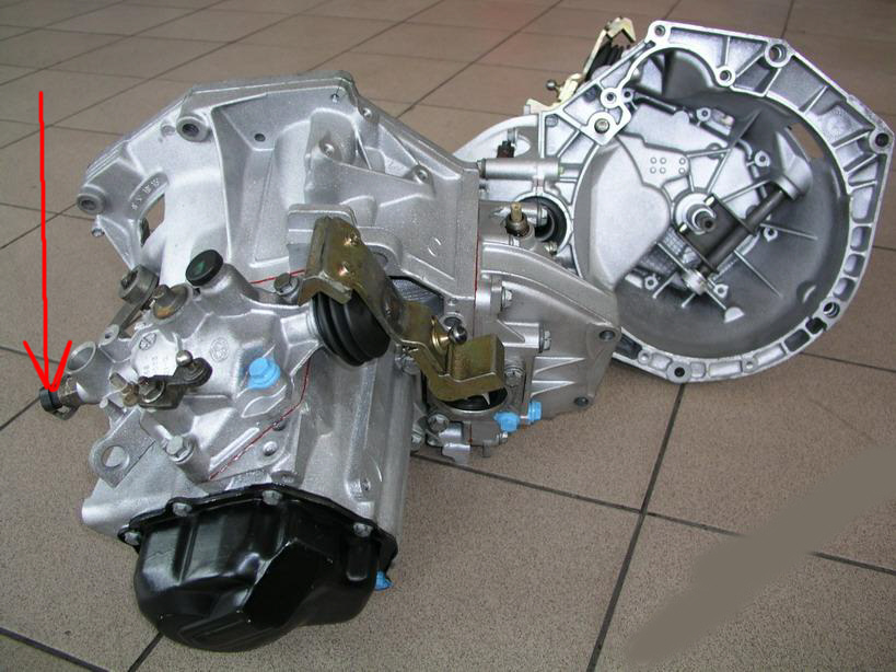

Witam.Wczoraj zawiozłem samochód do mechanika gdyż ciekł mi olej między skrzynią a silnikiem.Mechanik uszczelnił wyciek jednak teraz zauważyłem że nie mam światła wstecznego.Czy przy skrzyni jest jakiś czujnik który on mógł odpiąć?? Wcześniej na 100% światło wsteczne było. Gdzie mam szukać przyczyny??Pozdrawiam

z przodu skrzyni jest wtyczka -pewnie nie wpiął

wtyczka z włącznikiem świateł wstecznego jest na skrzyni od strony chłodnicy nad dźwignią sprzęgla

dzięki panowie jutro wejdę pod samochód i podepnę. Mechanik w ogóle zawalił na całej linii bo uszczelnił wyciek ale wyobraźcie sobie że nie dokręcił korka spustowego w misie i zalał nowy olej.Podjeżdżam pod dom a tu kap kap :shock: ja jestem w szoku jak można tak spartolić robotę.Przy moim drugim samochodzie zawsze wszytko robię sam ale punto to dla mnie nowość i muszę trochę postudiować jego budowę by zacząć coś samemu grzebać...
