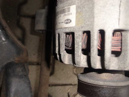

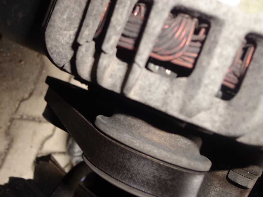

czech22 napisał(a):
Przynajmniej sprawdż, czy nie pękła obudowa
no panowie i jednak obudowa powoli pęka jak na załączonych fotkach
narazie pojeżdzę bo nie ma wyjazdów dalekich a kasy brak ale co byście wybrali z powyższych linków chyba najlepiej ten regenrowany?
 Post #664862 Wysłany: 04 Maj 2013, 21:48;
 Temat postu: Re: Kontrolka ładowania
Imię: Czesław
Rejestracja: 13 Kwi 2008,
Posty: 3107
Pomógł: 50
Ilu amperowy jest ten alternator. Czy taki sam jest w punto 8V
