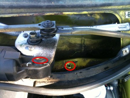

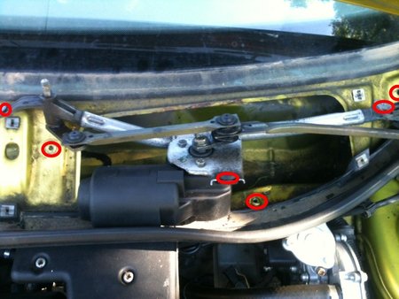

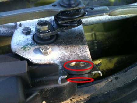

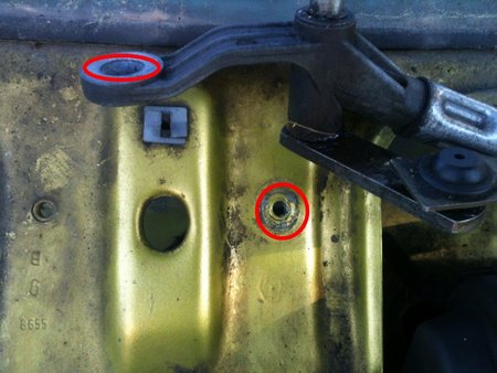

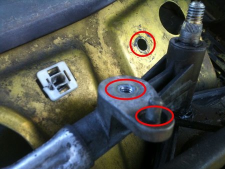

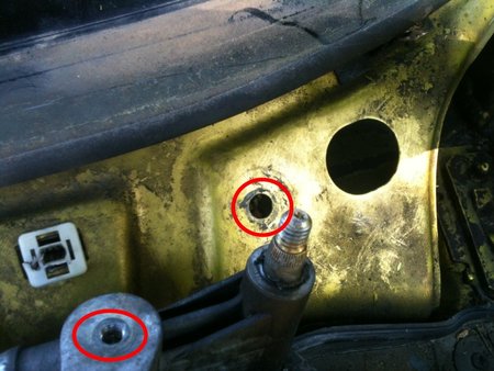

Witajcie mam problem z mocowaniem przednich wycieraczek w Punto I SX a dokładnie z hałasem. Chciałbym wiedzieć czy to mocowanie ma w oryginale jakieś gumowe podkładki.
Tzw. pajączek czyli to co jest schowane w podszybiu (silniczek+krzywe ramiona) jest mocowane do karoserii 3 śrubami rozmiaru klucza 13 na środku, po prawej stronie i lewej stronie. Mi mechanizm wycieraczek wyje, dlatego smarowałem, czyściłem, wymieniałem łożysko w silniczku, rozkręciłem i smarowałem całe ramiona, wymieniłem już inny silniczek używany i nadal jest głośno. Silniczek wycieraczek podczas pracy przenosi drgania buczące na obudowę karoserii. I jest to nie do zniesienia. Silniczki też mogą być padnięte. Ale, ten ostatni silniczek wyciągnę z auta, podłaczony trzymam w powietrzu rękami wraz z ramionami (pajączkiem) to chodzi lekko bucząco, przykręcony do karoserii już buczy wkurzająco. W uchwytach mocujących na środku mam tylko 1 gumową podkładkę, czy w oryginale są jeszcze podkładki po prawej i lewej stronie?
Na fotkach widać od strony kierowcy zdjęte podszybie i uchyloną maskę - zaznaczyłem na czerwono miejsca gdzie wydaje mi się że powinny być podkładki wytłumiające lub mi się wydaje. Próbowałem takie dorobić z gumowej wycieraczki na buty ale nadal silniczek bzyczy. Proszę o radę.
