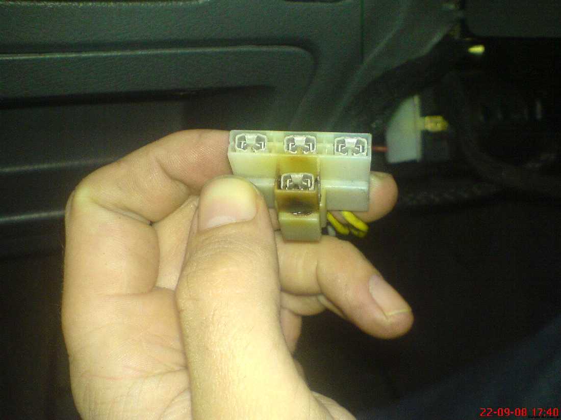

znalazłem przyczynę od tyłu stacyjki dochodzą dwie kostki . jak docisne mocno wszystko działa . teraz takie pytanie jak wykręcić stacyjke żeby zobaczyć jak tam te styki wyglądają

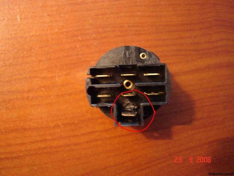

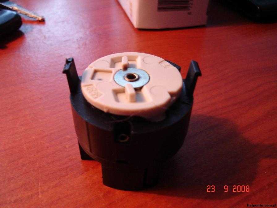

przepaliła ci sie kostka stacyjki
a ta wsuwka jest przyczepiona do kostki stacyjki od strony pokazanej na foto 1 a druga strona z foto numer 2 jest przyczepiona do stacyjki (zwróć uwagę na stopiony plastik w kółku)

Odświeżam, bo mam podobny problem, ale chyba jednak nieidentyczny. U mnie po dociśnięciu paluchem wtyczki wszystko działa i to wtyczka jest opalona przy jednym ze wtyków, a nie kostka, tak więc nie czy wymiana samej wtyczki + nowe zatrzaski na kable coś zmienią ? Czy po prostu tak czy siak to kostka pali przewody i trzeba ją wymienić ?

Wymiana samej wtyczki i zacisku pomogą. 2-3 lata temu przerabiałem identyczny temat.
