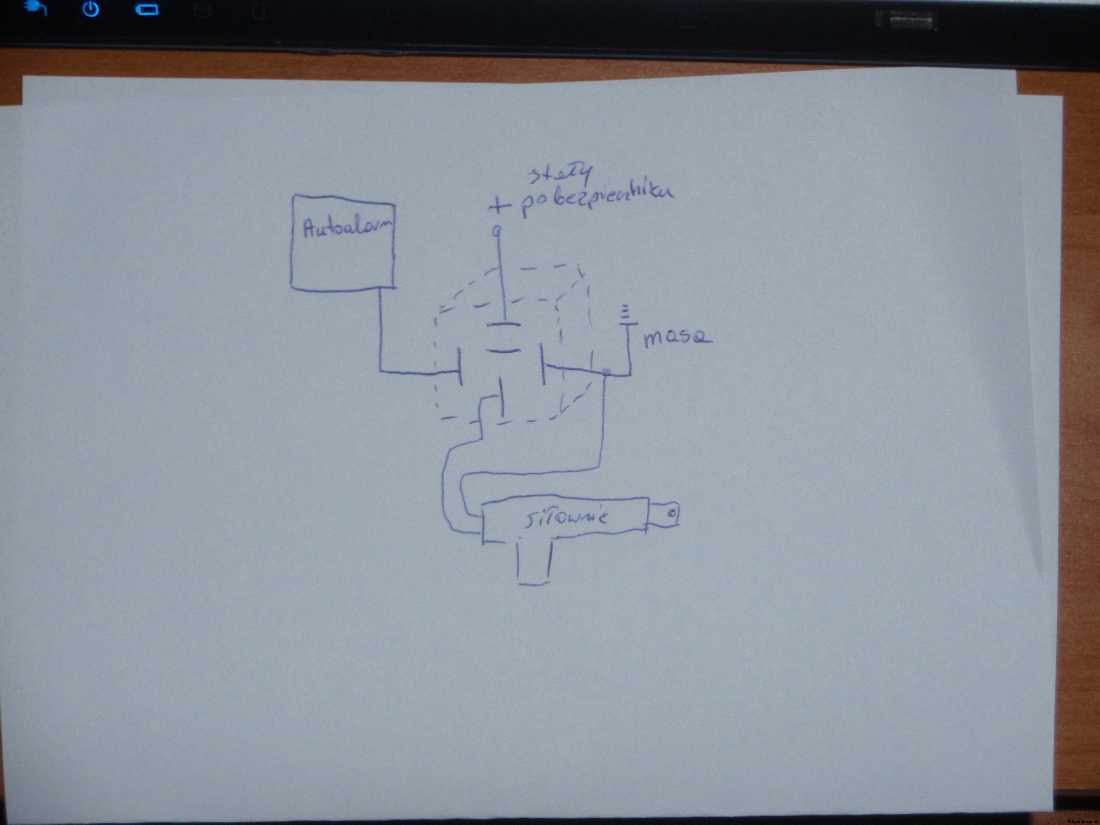

sentek tu masz po chłopsku schemat
a to jest taki przekaźnik http://www.allegro.pl/item676685553_przekaznik_12v_30_40a_samochodowy_no_40a_nc_30a.html
Musisz sprawdzić czy na wyjściu z alarmu cz też sterownika pojawia ci się plus czy minus na otwieranie klapy.Na schemacie masz tak jakby pojawiał się plus.Jak będzie odwrotnie to zamiast masy do przekaźnika dajesz plus.Sprawdz też jaki czas jest tego impulsu jak około 1sek to przekaźnik będzie ok, jak większy to proponuję zamontować sterownik centralnego zamka np taki.http://www.allegro.pl/item683473198_uniwersalny_sterownik_zamka_centralnego_st1000.html

SOMEONE007 no to wyślij nie wiem czy mam ten dodatkowy kanał na pilocie tam gdzie jest otwieranie klapy jak nacisne to kierunki mrygają jakaś funkcja panic
 Post #272230 Wysłany: 13 Lip 2009, 22:22;
sentek przeczytaj w instrukcji lub daj skan czy masz dodtkowy kanał... bo jak masz panic to chyba se ne da i bedziesz miał tylko z kabiny co mija sie z celem
