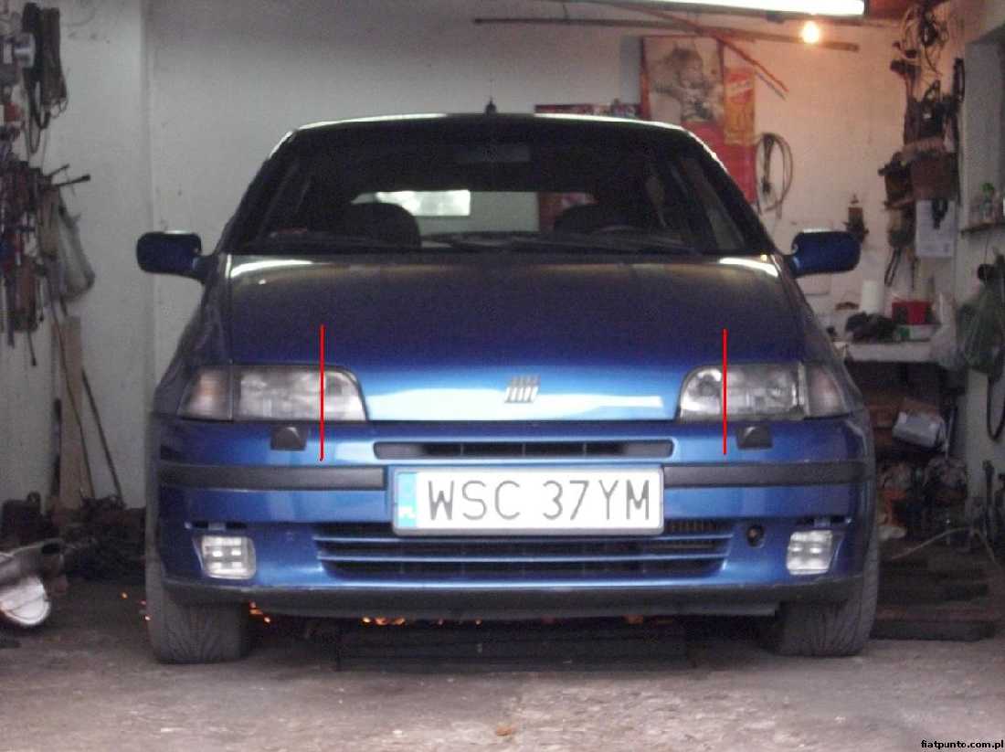

na zdjeciu podzieliłem swiatełka ;) wewnetrzene (bliżej znaczka) są to światła drogowe, a zewnetrzne (bliżej kierunków) mijania i pozycyjne
Pzdr.
