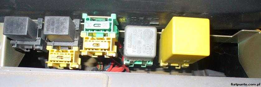

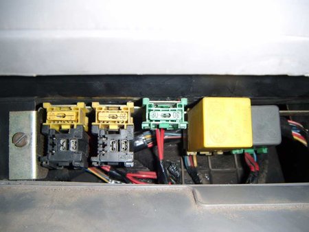

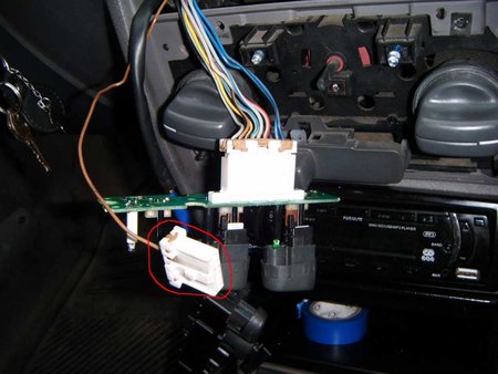

zapodam fotki
Komentarz do pliku: kostka zaznaczona na czerwono jest wogole nie podłączona i nie ma gdzie jej wpiąć druga wygląda jak na foto
Komentarz do pliku: takie cosik mam w schowku pasażera

Tak, kostka zostanie nie podłączona, bo to instalacja od diody alarmu. W schowku brakuje Ci 2 przekaźników, które powinny znaleźć się w tych czarnych gniazdach.
Pierwsze dwa przekaźniki od lewej (czarne).

W Punto bez halogenów raczej tego przekaźnika nie znajdziesz w schowku. Ale... Schyl się pod deskę i za skrzynką bezpieczników koło nóg kierowcy są trzy przekaźniki, szary, żółty i ten malutki czarny. W każdym Punto S/SX jest tylko jeden taki przekaźnik, chyba że trafisz na ELXa, to będziesz miał trzy w schowku + jeden za skrzynką. Najlepiej znaleźć Palio/Sienę, otworzyć skrzynkę bezpieczników w desce i masz na widoku przynajmniej 4-5 takich przekaźników.
Nie daj za to więcej niż 5 zł, bo tego i tak nikt nie bierze.
