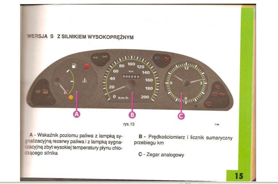

Mam problem podczas jazdy na niskich obrotach i na niskich biegach, przeważnie w korkach strasznie mi sie grzeje silnik i zapala sie kontrolka. Co moze byc przyczyną? Myslicie ze to termostat czy chłodnica?
Komentarz do pliku: to ta czerwona u góry.. ;D

Wszystko wskazuje na termostat.
