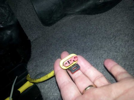

Witam, problem mój polega na tym że po wymianie nagrzewnicy swieci się kontrolka poduszek. :( :( :( :( Wymieniłem taśmę pod kierownica bo się też uszkodziła(jak na złość) :(Podłączałem auto pod kompa ale nie można połączyć ze sterowikiem poduszek a z silnikiem można bez żadnego problemu. Proszę o pomoc co tu może być nie tak???
Przy okazji zauważyłem też że od sensora idzie jeden przewód w żółtej obwolucie z kostka jakąś. Czy ta kostka musi być do czegoś podpięta :?:

jak odpinasz poduszke to musisz zawsze odpiac aku i przekrecic kluczyk na zaplon na 5 sekund
jak podepniesz aku bez poduszki wyskoczy blad i musisz miec specjalny progran na kompie zeby go zlikwidowac
ta wtyczka jest od poduszki pasazera

ta kostka ma byc nie podpieta bo ona jest do poduszki pasazera jak nie masz to ma zostac tak jak jest

Ale ja mam druga poduszkę dla pasażera.

no to musi byc drugi koniec tego kabla gdzies

I masz odpowiedź. Przez kilka poprzednich postów tłumaczymy Ci, że masz się podłączyć pod deską, bo tam jest airbag. Dokładnie ta nie podłączona kostka jest do diagnostyki airbagu.

Nie, to jest złącze od obu poduszek i służy do diagnostyki. Tu masz przykład http://punto.org.pl/zrobtosam/model176czylimk1/5.
Instalacja poduszek nie ma żadnego powiązania (poza zasilaniem) z komorą silnika i komputerem.

Ja bym tak nie robił, bo można spalić centralkę, poduszki nie wystrzelą. Podłącz kabel tam i skasuj błąd. Usuniesz go bez problemów jeśli wszystkie podzespoły są w porządku. Usuwałem już błędy ze znajomym w Palio, więc wiem z doświadczenia.
Poduszki są podłączone przez 2 pinowe kostki z niebieskim i brązowym kablem tak na przyszłość.
