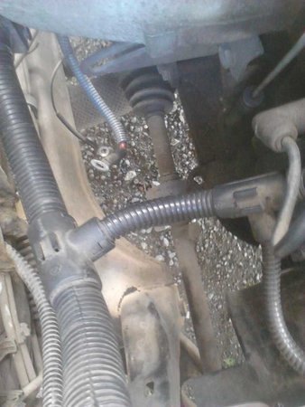

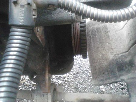

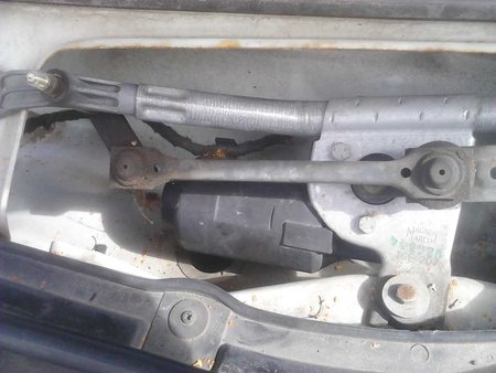

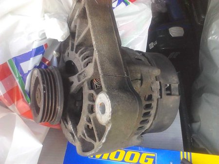

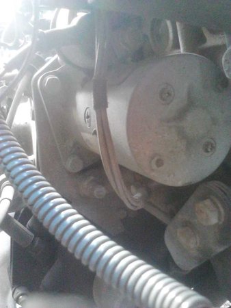

Na twoją wiadomosc dołączam zdjecie ... Wysłałem tez jedno zdjecie bo nie wiem co to jest ? filtr przeciwpyłkowy? kilka dni temu podczas zabawy z alternatorem położyłem klucz na plastiku a on mi sie wslizgnął do srodka .Po zdemontowaniu blachy jest taki widok ... Zdjecia silnika dołączam....Aha ,byłem Dzisiaj zamówic w tutejszym sklepie motoryzacyjnym .Tutaj daje sie dowód rejesracyjny a oni dobierają odpowiednie częsci .Nie pytali mnie o wspomaganie ..oczywiscie nowy kupuje ..Nie wiem dlaczego
Komentarz do pliku: Tego nie wiem co to hihi

Komentarz do pliku: na wprost maski .. Miejsce alternatora który tam był
Komentarz do pliku: w pobliżu koła pasowego
Komentarz do pliku: To zrobiłem tak jakby za alternatorem sie znajduje
Komentarz do pliku: Stary alternator

na pierwszym foto silnik wycieraczek przednich
wspomagania kierownicy niestety nie masz
twój alternator ma pękniętą obudowę więc najwyższy był czas na wymianę, pasek pękł bo najprawdopodobniej zatrzymał go w miejscu pęknięty alternator (typowa usterka w fiatach)
