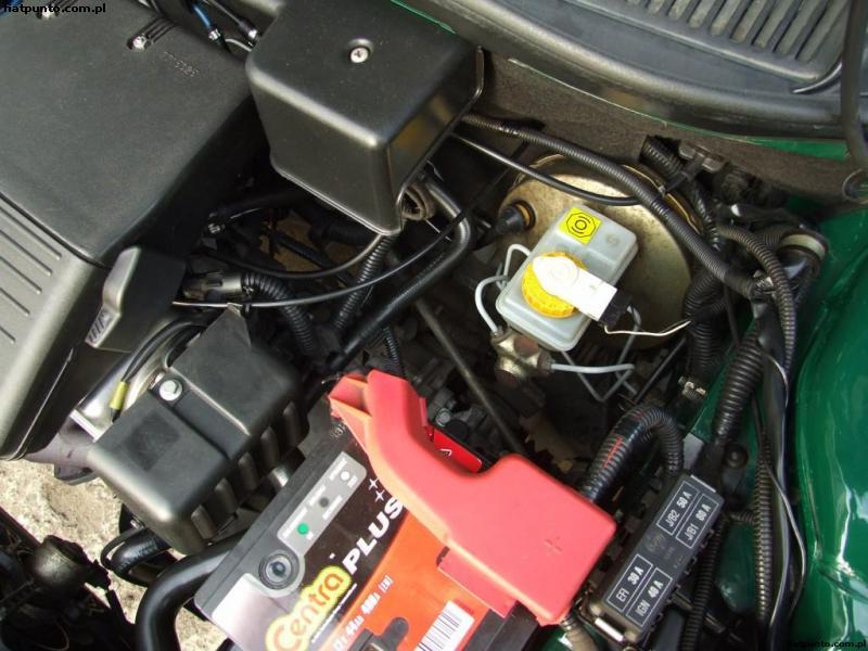

Witam.
Słuchajcie mam problem taki że przy próbie odpalenia kropka a dokładnie w momencie przekręcania kluczyka nawet tylko do pozycji aby zaświeciły się kontrolki na desce przepala się bezpiecznik w komorze silnika oznaczony na pokrywce IGN40A czy wiecie gdzie może szukać przyczyny? bardziej alternator czy tez rozrusznik ewentualnie czy możne to być wina pompy paliwa(aczkolwiek ma ona chyba swój bezpiecznik)?
[ Dodano: 09 Paź 2014 09:56 ]
witam. okazało się że miałem przetary kabel pod kolumna kierowniczą , który robił zwarcie . niestety w trakcie szukania usterki niewiem dlaczego ale padło podświetlenie deski , kierunkowskazy, światła stop i światła pozycyjne z tyłu światła mijania z przodu są , bezpieczniki są oki , sprawdze jeszcze żarówki ale powinny byc dobre bo np światła awaryjne działają
co wiecej jak na stacyjce włącze pozycyjne to zarówno pojawia się oswietlenie deski jaki światła. czyżby przełącznik zespolony by padł jak go sprawdzić???

A zapalniczka i radio Ci działają?? Ja jak spaliłem bezpiecznik to też mi nie świeciło podświetlenie deski, nie działał zegarek, zapalniczka i radio.
