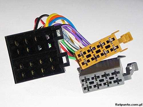

Moze ktoś z was bedzie wiedzial do czego slużą przewody w ISO:
A - czarny(cienki)
B - szary
D - żółto-czarny
Co do reszty to wiem:
C - czerwono-czarny - jest to "+" ze stacyjki
E - czarny(gruby) - jak wiadomo "-" (masa)
F - czerwony - stały "+"
mk1 SX 1.2 60KM '99 z kierownica po prawej stronie :D

Nie wiem jak to jest na tym zdjęciu ale w radiu tak idzie:
masz 4 kanały, ale osiem kabli.
Idzie chyba tak (zależy z której strony patrzysz)
lewy tył (+ i - z tym ze minus jest z takim paskiem)
lewy przód (+ i - z tym ze minus jest z takim paskiem)
prawy przód (+ i - z tym ze minus jest z takim paskiem)
prawy tył (+ i - z tym ze minus jest z takim paskiem)

Jeżeli chodzi o kostkę do podłączenia głośników to tak jak napisał matpio każdy głośnik podłączony jest 2 przewodami:
kolorowy i obok kolorowy z czarnym paskiem (to minus do głośnika) łatwe do odnalezienia 4 takie pary w kostce
Natomiast przewody w kostce zasilającej mogą służyć m.in do:
- światła postojowe - podświetła przyciski po włączeniu świateł
- memory - podpięty pod +12v
- elektryczna antena - pojawia się +12v po włączeniu radia
- amplifier - pojawia się +12V do zasilania dodatkowego wzmacniacza po załączeniu raia
Poszukaj może opisu wyjść co do modelu radia... :wink:

heh widze ze nikt nie patrzy uwaznie na zdjecia i nie czyta opisów :roll: :D Kostka, która jest przedstawiona jest to kostka "zasilająca" wychodząca z instalacji elektr. z auta, kostka "głośnikowa" jest oczywiście w tle :) Chodzi mi konkretnie o przewody oznaczone jako A, B, D. Szukalem ich juz w lekturach, ale kable o takich kolorach nie występuja na schemacie instalacji elektrycznej :( Zasady wykożystania reszty przewodów są mi znajome :mrgreen: Czekam dalej na podpowiedzi.

Link przejzalem i przyda mi sie napewno, ale... niestety dalej to nie jest to na co potrzebuje odpowiedzi. W linku zamieszczone są oznaczenia kostek ISO odbiorników samochodowych, a nie kostek Fiata Punto (a to jednak troszke sie rozni - mowa o sprzetach audio produkowanych teraz i wyposazeniu aut w latach '99). Nie slyszalem i nie wydaje mi sie zeby Punto jakiekolwiek mialo chociażby "kontrola głośności w zależności od prędkości jazdy".
Pytanie nadal pozostaje bez odpowiedzi... :(

Jak nie wiadomo który kabel do czego, to miernik w rękę i do roboty :) Innej możliwości niema.
