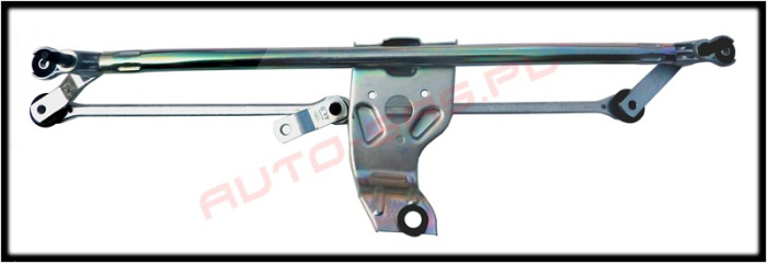

Odkręć podszybie i sprawdź mocowanie ramion wycieraczek z silnikiem , ważne jest odpowiednie ustawienie stanu początkowego ramienia , ramie na starcie początkowym silnika musisz mieć ustawione mniej więcej tak jak na zdjęciu.
