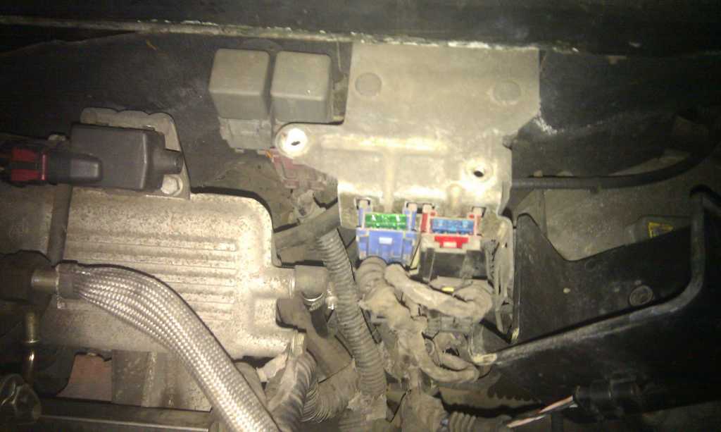

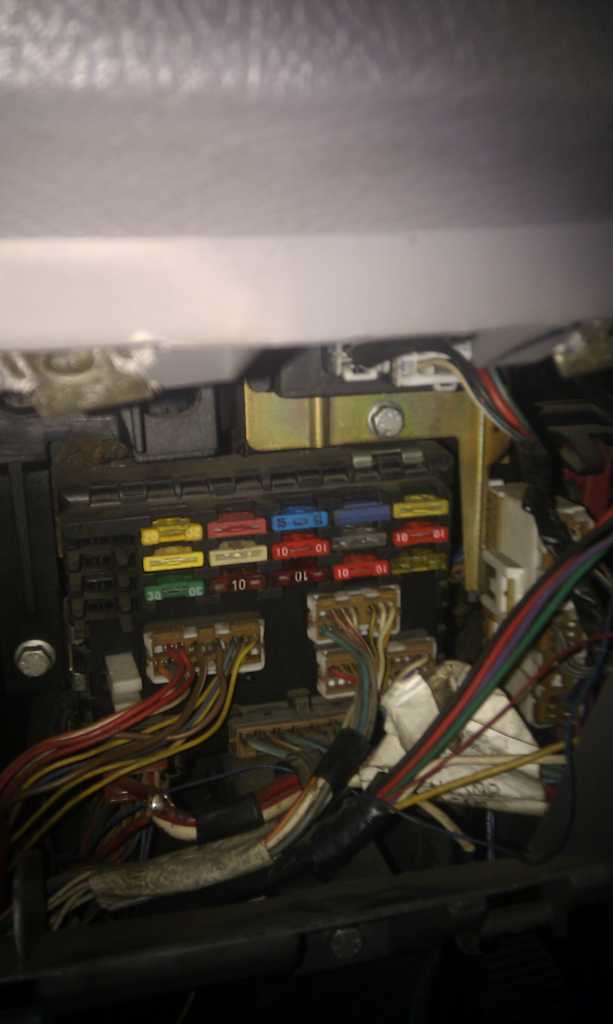

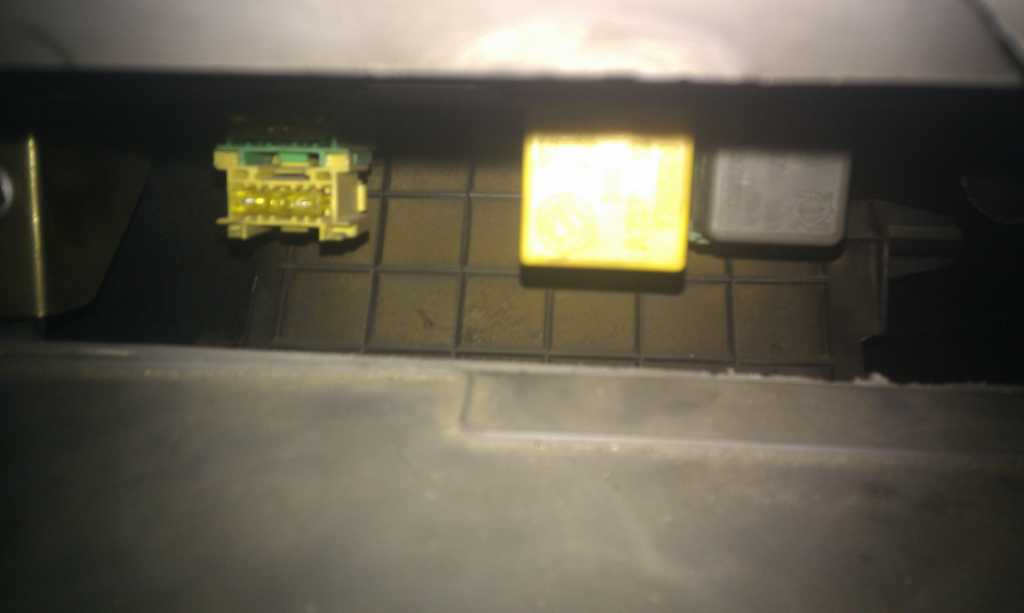

mam pytanie w moim puncie mam bezpieczniki w 3 miejscach , powie mi ktoś który do czego jest ?? i o przekaźniki też mi chodzi .
Komentarz do pliku: bezpiecznik w silniku
Komentarz do pliku: bezpieczniki w schowku
Komentarz do pliku: bezpieczniki pod kierownicą

w schowku nad nogami pasażera masz ten duży żółty przekaźnik od centralnego zamka, ten mniejszy czarny i bezpiecznik najprawdopodobniej od halogenów
bezpieczniki obok kierowcy są opisane piktogramami na klapce schowka, bezpośrednio za nimi z tyłu skrzynki masz jeszcze 3 przekaźniki - podgrzewanej tylnej szyby, klaksonu i wycieraczek przednich
a te w komorze masz poniżej
