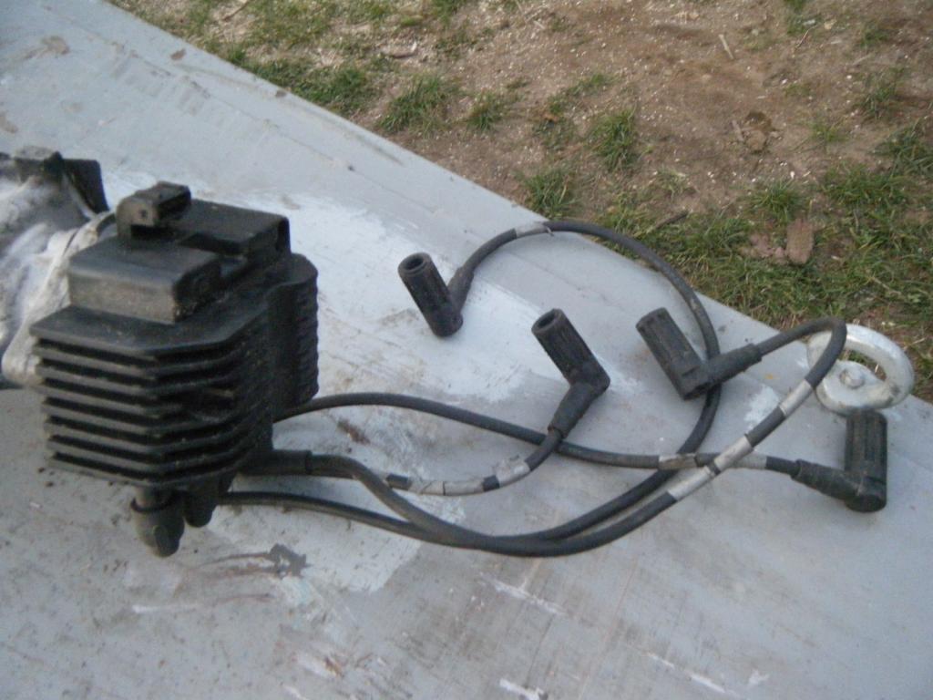

Dodam że w silniku 1.6 cewka zapłonowa jest jedna i ma cztery wyjścia na kable WN a kostka zasilająca ma cztery bolce.
Wyglada tak:
[ Dodano: 30 Paź 2011 00:53 ]
Na kostce pomiar dało się wykonać tylko na dwóch pierwszych (albo jak kto woli dwóch ostatnich) bolcach. To dobrze czy lipa... :?:

pin 1 to +12v pin 2 to - 12v pin 3 i 4 to wejście sygnału do modułu zapłonowego który jest zintegrowany z cewka.
jeżeli pali na wszystkie gary to daj sobie spokój te cewki łopla się nie psuja :mrgreen:
