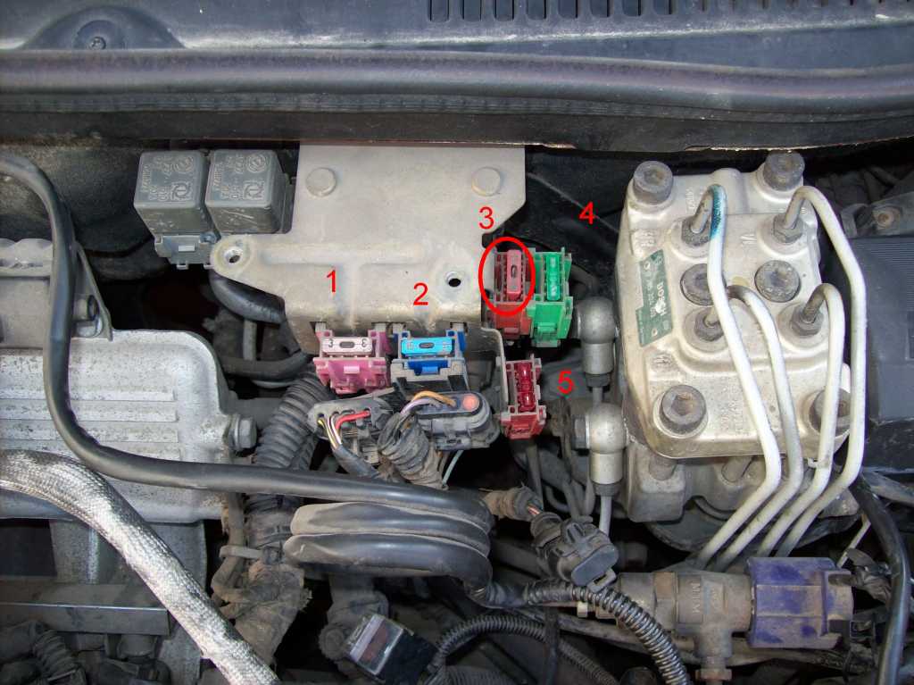

W moim przypadku silnik 1,6 ma w/w miejscu 5 bezpieczników co widać na foto
Gdy podałem na zaznaczony kółkiem bezpiecznik nr 3 +12V z akku, usłyszałem ustawianie się czegoś w silniku, pompka paliwa zaszumiała.
Zasilanie dostała centralka LPG i postanowiłem z kluczyka uruchomić silnik - odpalił banan na twarzy był przez chwilę, gdy przekręciłem kluczyk w poz. wył silnik nadal pracował. Dopiero po odłączeniu napiecia z bezpiecznika nr 3 z foto silnik zgasł.
Prośba do Was forumowicze podpowiedzcie dlaczego na bezp. nr 3 nie ma zasilania po przekręceniu kluczyka.

w 1.6 napięcie na pompe jest podawane dopiero jak kręcisz rozrusznikiem.
PS- sprawdź przekaźniki co są na lewo od bezpiecznika nr1 , one załączają zasilania na cały układ :wink:

Przekaźniki są sprawne ( cewki i styki) zrobiłem skrót i podaję na bezpiecznik nr 3 +12V po stacyjce jakoś do pracy muszę dojechać.
U mnie pada deszczyk, dopiero jutro sprawdzę czy przekaźniki dostają sterowanie i czy maja masę.

zasilanie na bezpiecznik nr3 jest właśnie z przekaźnika popatrz po kolorach kabli.
jeden podaje +12v na wtryskiwacze i pompę paliwa po otrzymaniu impulsów z czujnika walu .
A drugi przekaźnik podaje +12v na cewkę i silnik krokowy po zapłonie :wink: .
