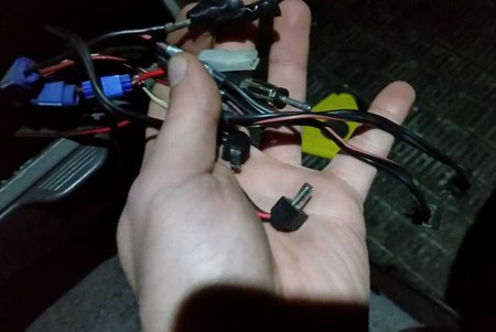

Witam. Otóż dziś zajumali mi radyjko z auta :( Planuję kupno nowego i mam pytanie bo nigdy nie bawiłem się z podłączanie nowego. Poniżej zdjęcie kabli, które zostały po wyjęciu radia. Są 4 kable z dwoma wtykami oznaczonymi + oraz -. Kabel antenowy oraz jeden bliżej mi nieznany z "szybkozłączką" (w białym plastiku widocznym na zdjeciu)
Które są do czego ? I czy każde radio da się połączyć przez kostkę ISO bez cięcia, lutowania itp ?
Z góry dziękuję za wszelkie porady.

Najlepiej użyć miernik uniwersalny i sprawdzić sobie dodatkowo wszystkie kabelki.
Poniżej wykaz kolorystyki oryginalnych przewodów i ich funkcji. Oczywiście jeśli nie zostały przedłużone innymi kolorami itd.
Kolory przewodów znajdujących się w kieszeni na radio ( wewnętrzna instalacja samochodu):
Czerwony – plus
Biało czarny – głośnik lewy przedni
Czerwono czarny –głośnik lewy przedni
Różowo czarny – głośnik prawy przedni
Fioletowo czarny- głośnik prawy przedni
Czasem można spotkać tam jeszcze przewody do głośników tylnych:
Pomarańczowo czarny – głośnik lewy tylny
Pomarańczowo biały- głośnik lewy tylny
Niebiesko czerwony- głośnik prawy tylny
Niebiesko żółty- głośnik prawy tylny
