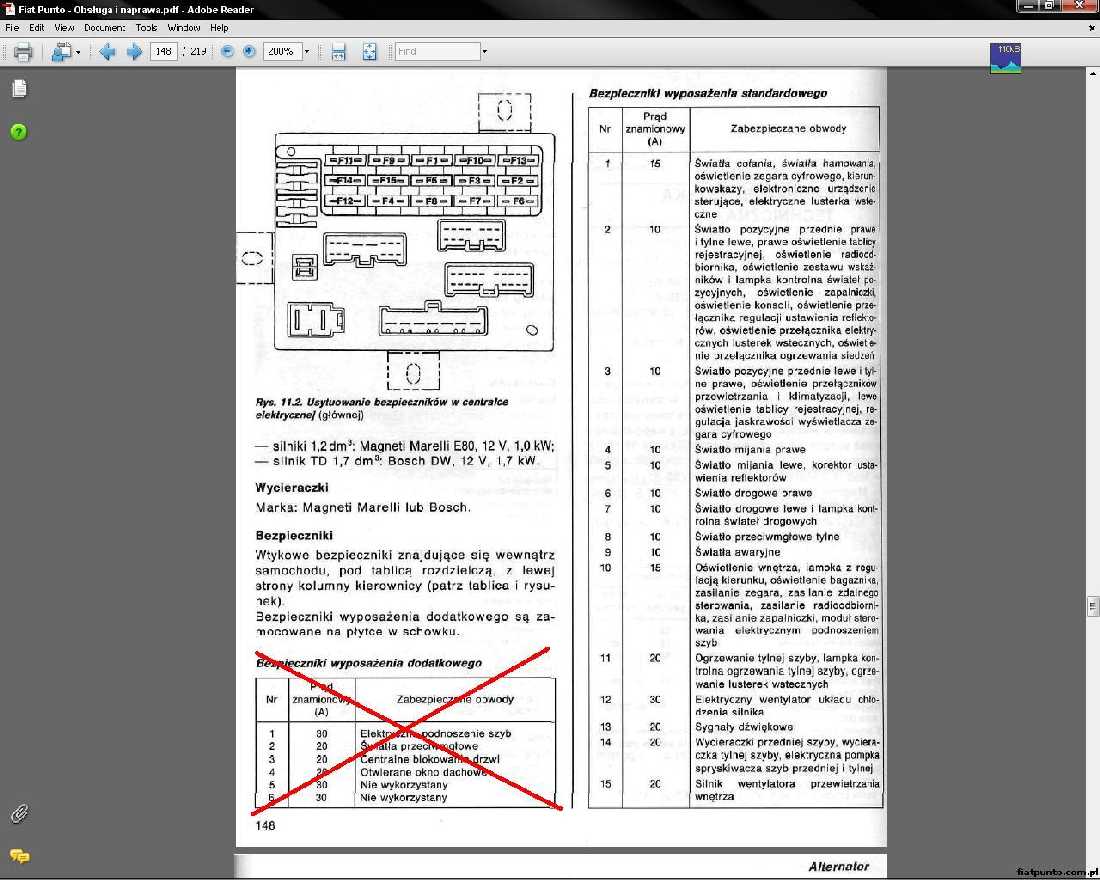

tolst napisał(a):
bezpieczniki sa po lewej stronie od kierownicy (tam gdzie jest taka wneka). odkrecasz dwie srubi i sa :D
a jest gdzies jakis opis ktoy jest do czego?
 Post #154424 Wysłany: 08 Sie 2008, 19:30;
jak to otworzysz jest tam na tym plastiku (na klapce) porysowane co jest co ;) wyjaśnienia symboli znajdziesz w instrukcji jeśli posiadasz jeśli nie napisz na forum damy foto/skan ;)
 Post #154433 Wysłany: 08 Sie 2008, 20:14;
Miejscowość: Civitas Kielcensis
Rejestracja: 08 Sie 2008,
Posty: 169
wiec prosze o foto i skan :) bede bardzo wdzieczny za pomoc
 Post #154441 Wysłany: 08 Sie 2008, 20:37;
Rejestracja: 03 Kwi 2008,
Posty: 568
źródło: WKŁ Fiat Punto wydanie 3
Moj Kropek : *

o dziekuje.
a jak to jest ze jeden bezpiecznik odpowiada za przednie i tylnia wycieraczke i przednie chodza a ta tylnia nie?

sprawdzałem z tej tabelki i wszystko powinno chodzić czyli nie wina bezpieczników :cry:
