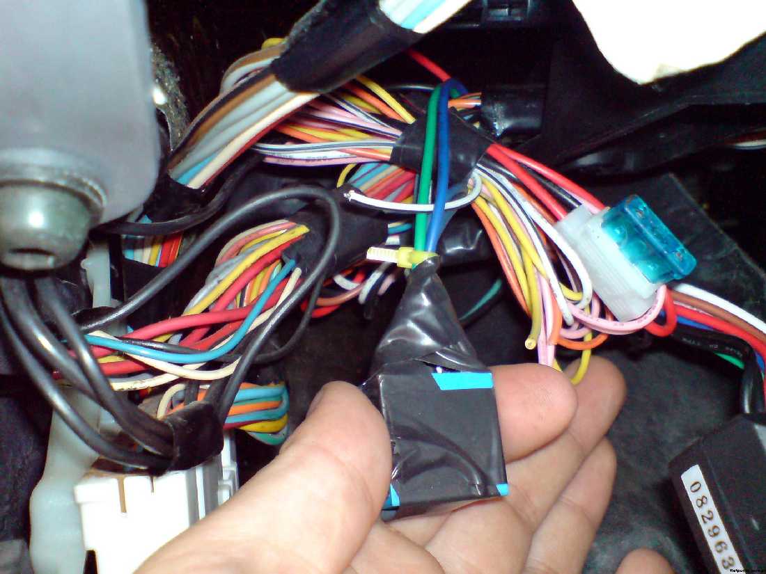

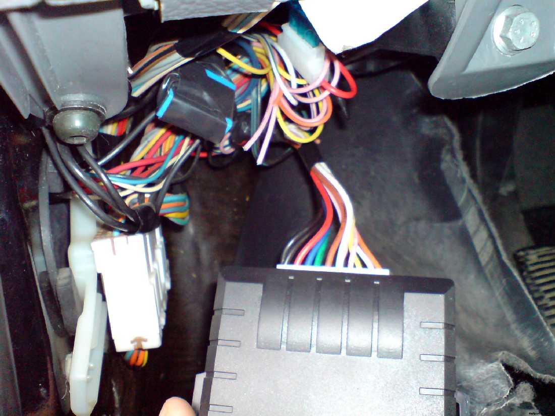

 Post #142567 Wysłany: 11 Lip 2008, 22:29;
Rejestracja: 17 Lip 2007,
Posty: 221
ja zrobiłem taki zabieg z pomocą znajomego elektryka. Kable są na złączkach pod bezpiecznikami po lewej pod kierownicą. Elektryk wmontował jakieś urządzenie które zmienia rodzaj napięcia z plusa na minus, z uwagi, ze radio, któe nie działało przy obecnym centralnym, ale jest to wykonalne. Zrobię zaraz fotkę tego zabiegu i wrzucę wieczorem na forum.
[ Dodano: 11 Lip 2008 22:29 ]
obiecane fotki, mam nadzieję, ze coś się przyda
