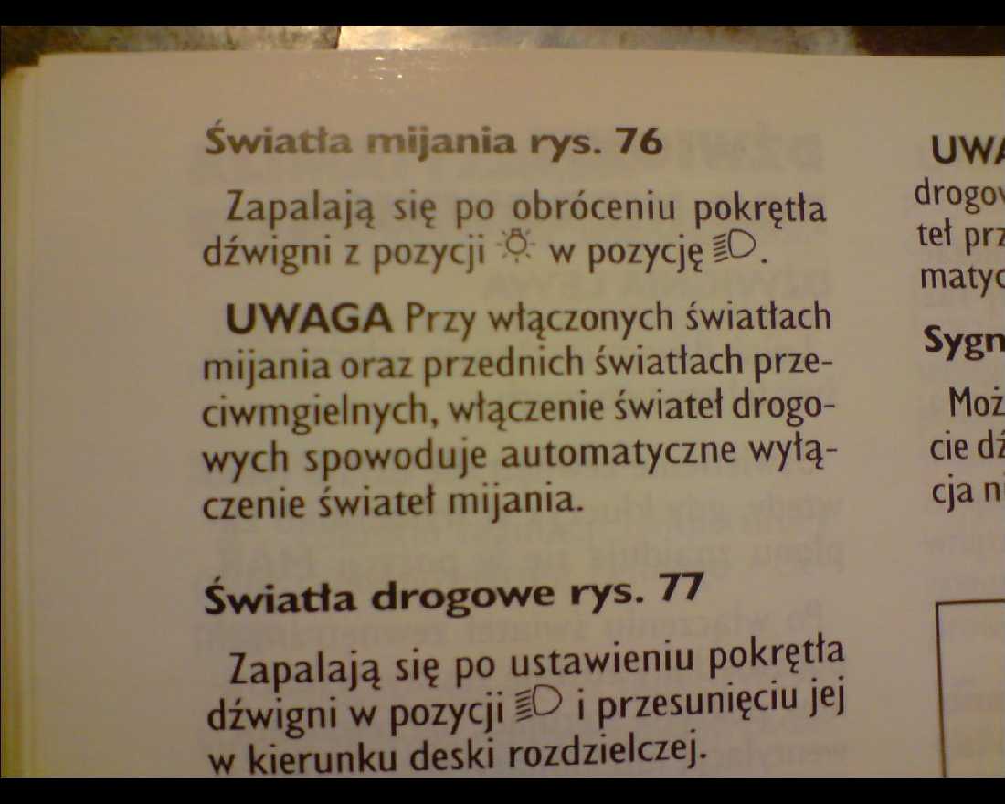

 Post #283436 Wysłany: 29 Sie 2009, 20:26;
Przed FL sprawdziłem to 2 lub 3 dni temu (nie mam halogenów).
Ani mrugnięcie, ani włączenie długich na stałe nie wyłącza mijania.
To wiem :]
Ale ....... :roll: co ze mnie za "yntelygent..." :E Wystarczyło wziąć do ręki instrukcję obsługi. :/
:E
To mi znacznie utrudnia zadanie, bo muszę rozkminić wszystkie kabliska do przełącznika zespolonego pod kierą :/.
[ Dodano: 29 Sie 2009 20:26 ]
Swoją drogą ciekawe o co chodzi w takim "myku"? O oszczegność energii? Wtedy to w mk2fl też powinny mijania gasnąć, czy raczej o temperaturę w reflektorze? 170W (z czego ~5% idzie na emisję światła a reszta na "grzałkę") w takim plastikowym pudełku to nie mało.

 Post #283437 Wysłany: 29 Sie 2009, 20:27;
Możliwe, że one gasną za sprawą przekaźnika. Wybadać (w instrukcji powinno być) gdzie on powinien być (w kabinie lub pod maską), wsadzić i się pod niego podpiąć.
Nie szukam teraz tego, ale jeśli u nas nie ma to mógłbyś zrobić "zrób to sam" :mrgreen:
ipIV napisał(a):
Swoją drogą ciekawe o co chodzi w takim "myku"? O oszczegność energii? Wtedy to w mk2fl też powinny mijania gasnąć, czy raczej o temperaturę w reflektorze? 170W (z czego 5% idzie na emisję światła a reszta na "grzałkę") w takim plastikowym pudełku to nie mało.
Podejrzewam, że o to aby było jak najmniej źródeł światła mogących w efekcie widoczność całkowicie ograniczyć - odbicie większej ilości światła od ewentualnej mgły.

 Post #283438 Wysłany: 29 Sie 2009, 20:29;
niet to bodykomp wszystkim zarządza ;) Jakby gasło za sprawą przekaźnika to by mijania gasły podczas mrugnięcia (wajcha do siebie)
Wiec muszę pokopać w wiązce do przełącznika zespolonego... Bodykomp musi jakoś "wiedzieć" w jakiej pozycji jest wajcha :E
