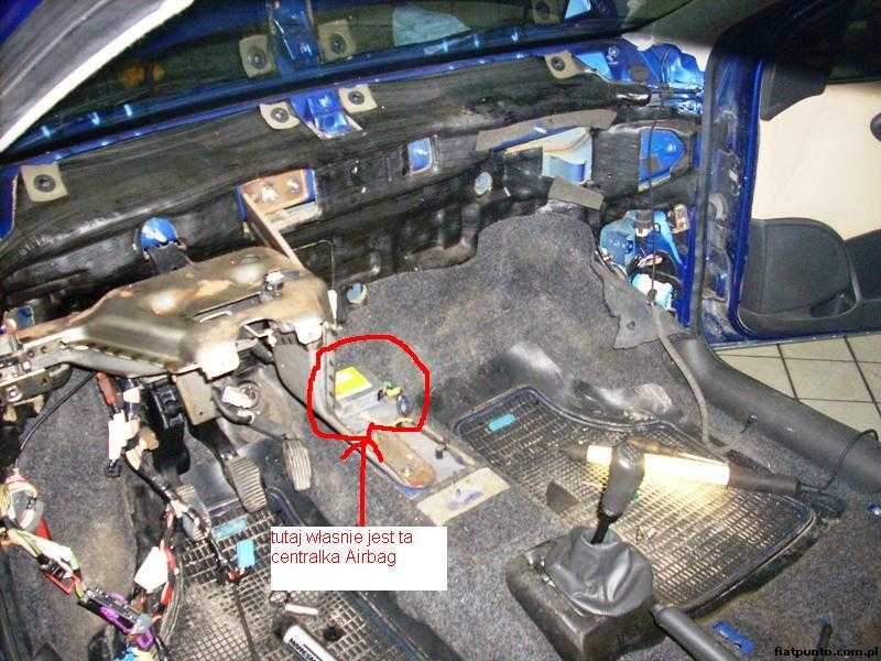

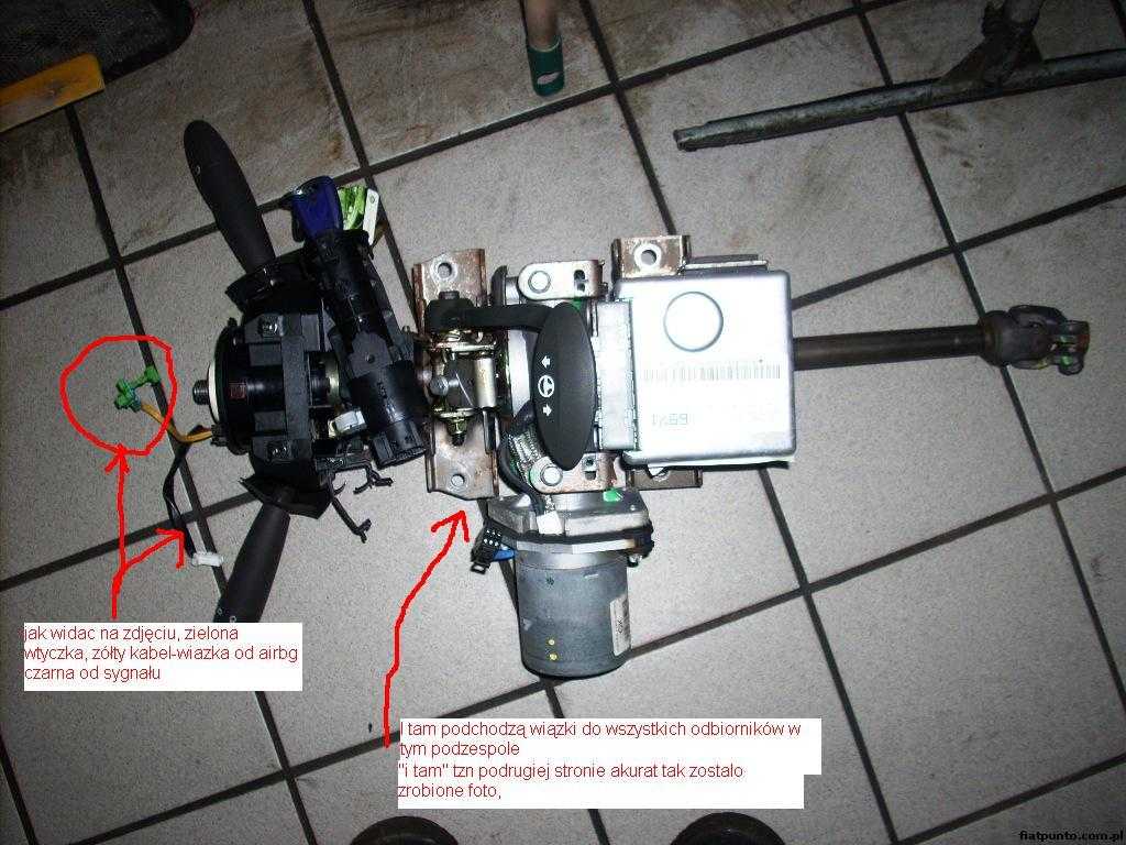

to napewno jedna wtyczka jest jak odkrecisz poduche od kierownicy, sprawdz połaczeneie wtyczki w centralce air bagu, myśle ze taką masz, przynajmniej tak mi sie wydaje , u mnie była na tunelu srodkowym przy scianie grodziowej, ewentualnie kostka pomoedzy układem wspomagania kierownicy a wiazką air bagu( bo do układu kierowniczego wspomagania sa podłoczone kabelki od sygnału, air bagu, i sterowania kierunkami , swiatła ,i stacyjka, no i zasilanie wspomagania, tak zeby mozna było to wszystko wypiąć i zdemontowac układ wspomagania z drazkiem kierowniczym

słuchaj ale tak naprawde to nie ma dużo roboty zeby dojść do tych kostek
jak bedziesz chciałto ci mnij wiecej naprowadze
nie sugeruj sie moimi fotami, bo ja rozbierając to wdszystko miałem inne zamierzenie niż skasowanie kontrolki airbag
