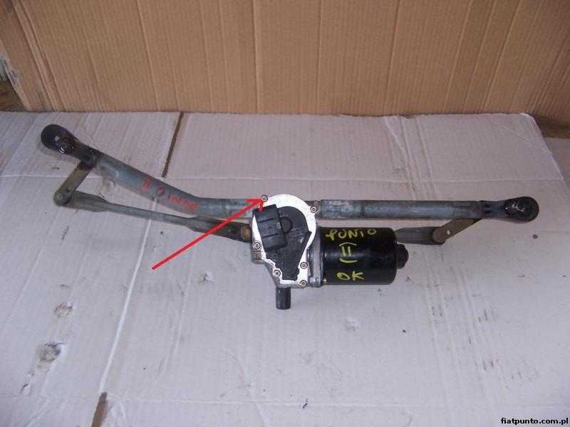

Też tak miałem, ale po rozebraniu mechanizmu i oczyszczeniu styków ze smaru problem znikł :wink:
[ Dodano: 14 Lut 2011 18:49 ]
Zazwyczaj skakały jak temperatura dość znacząco spadła, a w cieplejsze dni był spokój :E
[ Dodano: 14 Lut 2011 18:51 ]
O o ile pamiętam to odkręcasz te http://fiatpunto.com.pl/img,IMG_4d596b53d7afb9141.jpg śrubki i pod tą klapką są styki, trzeba je wyczyścić ze smaru i powinno być ok.

ok wielkie dzieki, rozumiem ze bez demontazu calego mechanizmu sie nie obejdzie?
czy mozna to zrobic "na aucie"?

kinol85, raczej nie ale możesz spróbować :wink: Lepiej zdemontuj i nasmaruj wszystkie połączenia ramion ;)

u mnie było to samo, wszystkie części ruchome zostały przesmarowane i problem znikł
