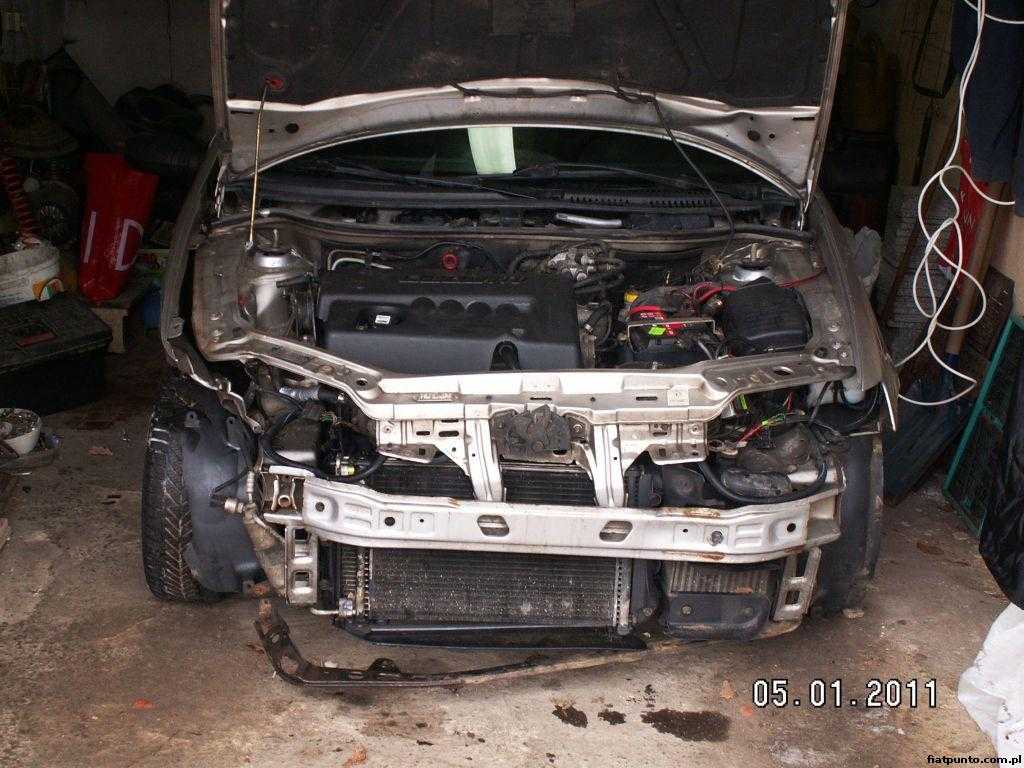

Jak chcesz odpalić to musisz zlokalizować ten bezpiecznik i go wcisnąć i odpali.
Po zdjęciu widzę że belki i podłużnica oberwała całkiem mocno,
jak to się mówi szpachla, szpachla i jeszcze raz szpachla :E
W Polsce wszystko jest do zrobienia - mój podobnie oberwał i jeździ dalej
Życzę powodzenia z naprawą (zrób przegląd techniczny silniczka i części po naprawie blacharskiej)
Pozdro
