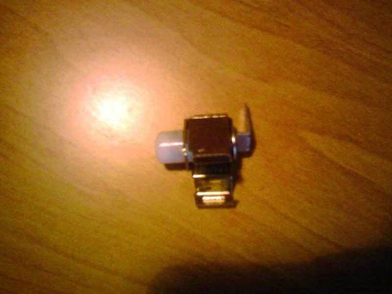

 Post #423065 Wysłany: 18 Gru 2010, 14:43;
Rejestracja: 07 Paź 2009,
Posty: 280
to jest tzw czujnik;)
