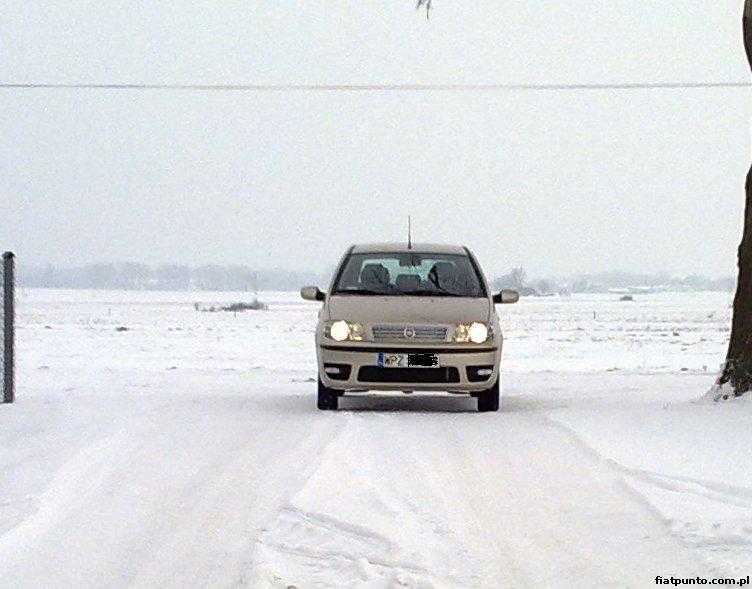

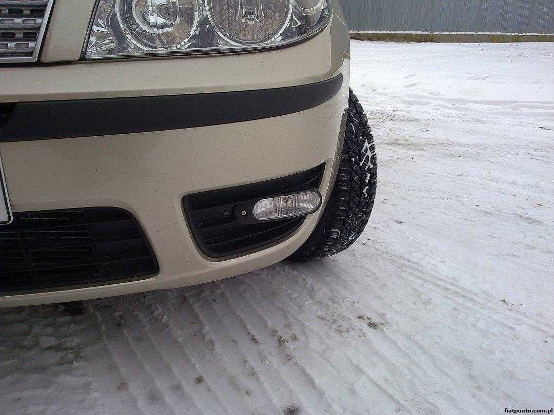

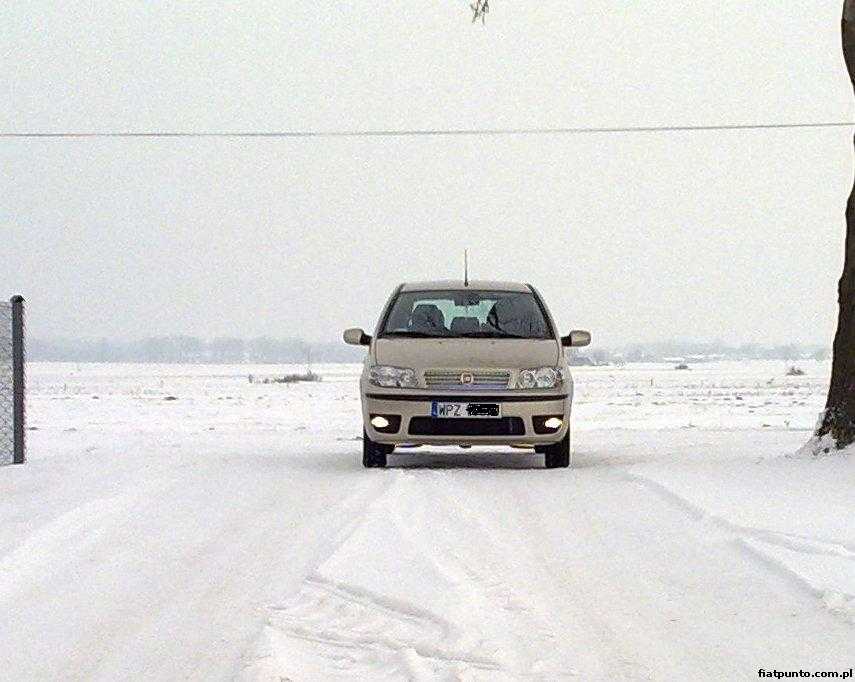

Dołączę się do tematu. (na przykładzie classica - co prawda to II FL, ale nie będę zakładał nowego)

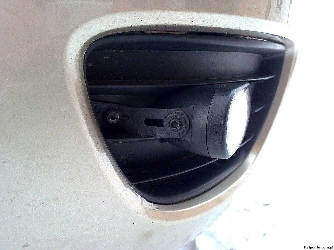

Niedawno zamontowałem światła do jazdy dziennej Hella. Lampy na żarówkach, jakość chyba dobra (niemieckie), bardzo proste, bo tylko żarówka może się przepalić, no i na pewno nie będą zakłócać radia, co zdarza się przy diodowych. Żarówki o mocy tylko 6W., a świecą nieźle. Wadą może być rozmiar lamp. Po zamontowaniu, trochę nie podoba mi się, że tak odstają, ale inaczej się nie dało zrobić, bo kratki mają za duży kąt odchylenia, a nie dało się przesunąć lamp bliżej środka, bo z kolei nie pozwalał na to pionowy wspornik zderzaka.
Uchwyty lamp przeciąłem na dwie części, wywierciłem dodatkowe otwory i przynitowałem nitami fi 6mm. do kratki, w której trzeba było wyciąć odpowiedni kształt.
Kupiłem je okazyjnie trochę taniej za 150zł. - nowe.
Przykładowa aukcja:
http://allegro.pl/hella-swiatla-do-jazd ... 12914.html

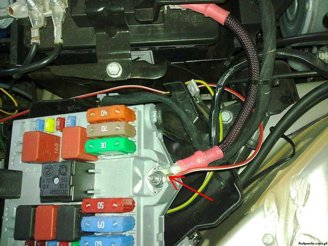

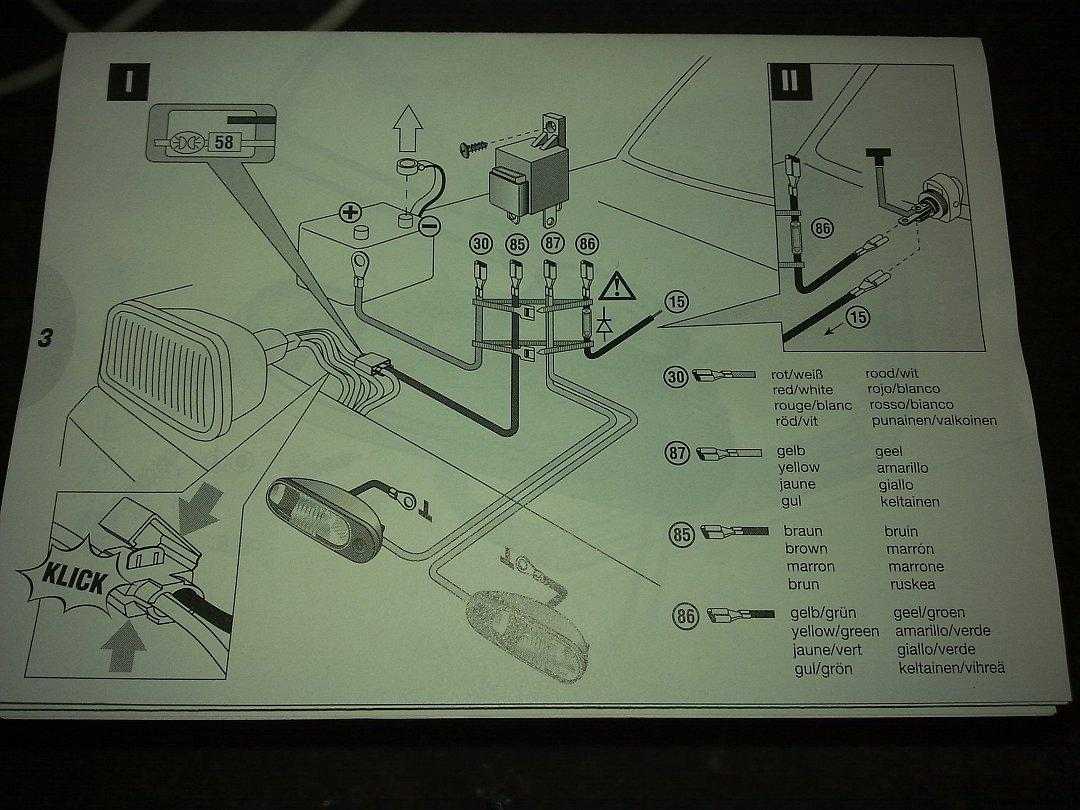

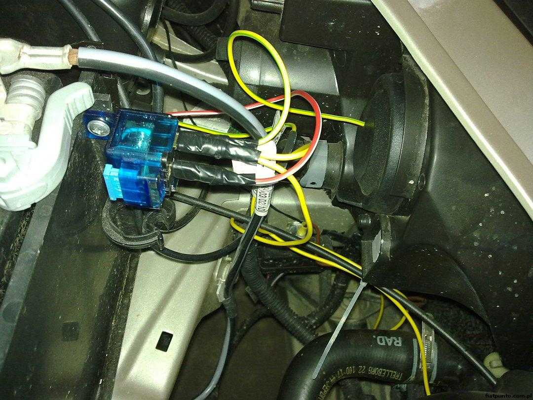

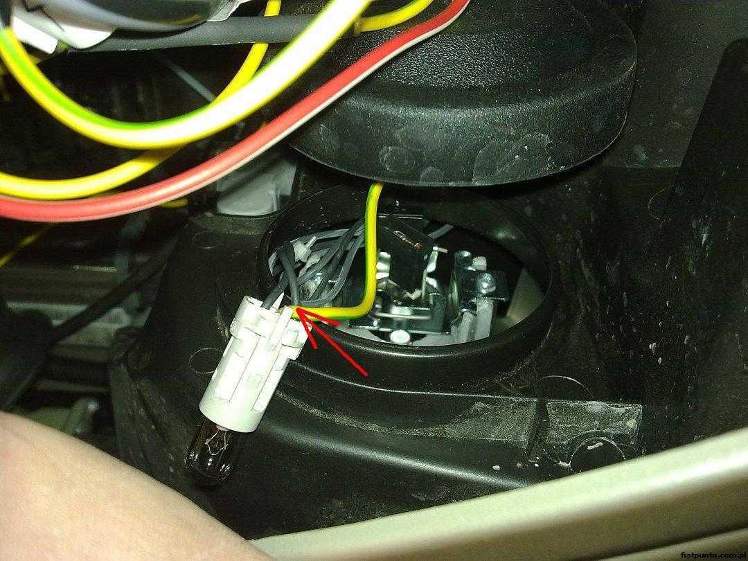

Przekaźnik sterowania światłami:
Podłączenie pod światło pozycyjne:
Podłączenie plusa z akumulatora.
Napięcie, pojawiające się po przekręceniu kluczyka
(Niebieski, gruby przewód)
Schemat podłączenia lamp:

z profilu wyglada kiepsko (czyt. nie w moim guście)

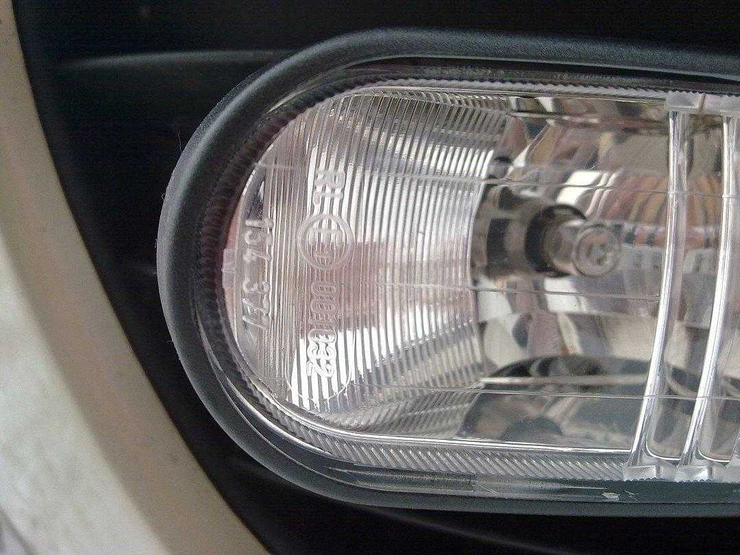

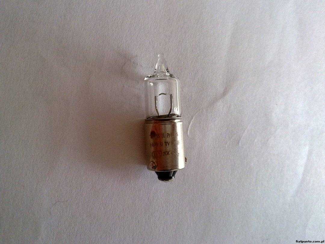

Zaq Super, własnie takie cos by mi pasowało, bo te LED mi się nie podobają. Mam dwa pytanka: jaka w nich siedzi żarówka? jakaś typowa?
drugie: co to jest ta kropeczka po wewnętrznej stronie lampy? (na 4tym zdjęciu po lewej stronie lampy).
 Post #437173 Wysłany: 04 Lut 2011, 10:21;
Rejestracja: 23 Lip 2010,
Posty: 110
W tych lampach są żarówki philipsa H6W, ale i inne firmy je produkują. Z dostępnością nie ma problemu np.:
http://allegro.pl/nowe-zarowki-philips- ... 23442.html
Tak wyglądają:
Ta kropeczka, to nit uchwytu lampy (drugi uchwyt jest od środka i widać tylko główkę nita).
