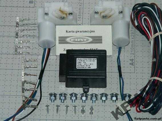

Ten będzie reagował raczej tylko na niedomknięte drzwi kierowcy. Na zdjęciu widać, ze jest jeden siłownik master (5 przewodów) i jeden slave (2 przewody).
A więc centralka zna faktyczny stan tylko drzwi z siłownikiem master. W związku z tym niedomknięcie drzwi pasażera nie spowoduje "odbicia" pozostałych drzwi.
Niemożliwe będzie również zamknięcie obu drzwi kluczykiem lub bolcem w drzwiach pasażera. Tylko pilot albo kierowca.

Emef porównaj sobei siłowniki - "Twój" zestaw ma projektowane przez Fiata do Punto i są dealnie dopasowane (przynajmniej teoretycznie).
A mnie będzie czekało gięcie i cięcie druta (a nawet dwóch)
