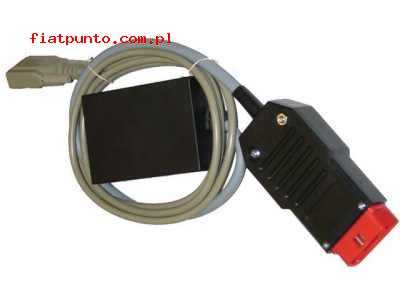

Z diagnostyką MK2 doskonale radzi sobie interfejs diagnostyczny Euroscan z programem Visa. Przy jego pomocy można diagnozować układ sterowania silnika, ABS i poduszki powietrzne, wykonać oczyt i kasowanie kodów błędów,autoadaptację oraz test elementów wykonawczych (pompa paliwa, wtryskiwacze). Niestety nie ma mozliwości ingerencji w CAN-a. Polecam ten fejs do diagnostyki fiatów.
Fejs ten działa pod DOS-em i wymaga dwóch porów COM w komputerze.
Koszt ok.150PLN. Warto wydac takie pieniądze koszt diagnostyki w ASO to 70-100PLN więc policz sam czy się opłaca.

a mozecie podać link z allegro bo kupił bym sobie taki kabelek do mojego kropaka (r.2001 1,9JTD) mozecie podać jakiegoś linka ktory by sie nadawał, i zeby był z jakimś oprogramowaniem, ostatnio byłem podpiąć go pod komputer i koles skasował mnie 80zł i tak naprawde nic wiele mi nie powiedział, wiec wole sobie sam zakupić taki sprzęt i nie pozwolić z siebie zdzierać kasy "psełdo diagnostom"

Dzisiaj również kupiłęm sobei ELM327.
Jak na razie doszedłem do odczytu parametrów na żywo, odczytu i skasowania błędów.
Jeszcze muszę znaleźć soft do testu poszczególnych podzespołów jak w euroscanie ;)
Pytanie do posiadaczy euroscana: Przy odczycie danych "na żywo" jak często są odświeżane dane? bardziej kilka razy na sekundę czy bardziej raz na kilka sekund?
