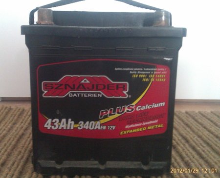

A i dla potomnych, jaki to aku? :)

Akumulator to Sznajder 43Ah.

Komentarz do pliku: Akumulator Sznajder 43Ah
