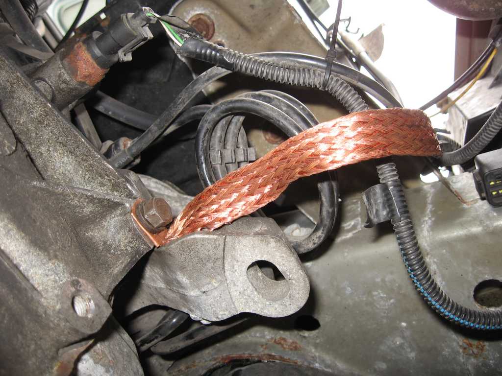

Witam,miałem ten sam problem,fiat punto 1.2 V8.Po kilkudniowym postoju,nie odpalał rozrusznik ledwo kręcił.Podejrzewałem akumulator,rozrusznik.
Rozrusznik rozebrany,przeczyszczony,przesmarowany-sprawny.
To samo,wymieniłem akumulator na większy,w lipcu postał cztery dni na kempingu,ledwo odpalił.Myślę sobie wystarczy tych niespodzianek,rozrusznik sprawny,akumulator nowy-wezmę się za przewody,najpierw masowy.Kupiłem plecionkę,taką jaka była w maluchu,dużym fiacie,polonezie.Założyłem od punktu masy i pod śrubę rozrusznika i od sierpnia mam spokój.Koniec niespodzianek.Rozrusznik kręci bez problemu.
Andrzej.
Komentarz do pliku: dodatkowy przewód masowy -plecionka.
