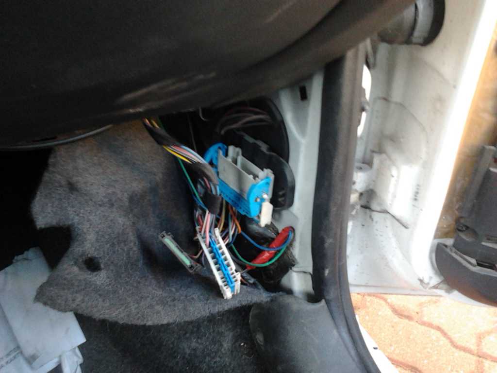

Sygnały ze wszystkich głośników rozchodzą się na auto w tym miejscu:

w tym miejscu na zdj sa kable do prawych i lewych glosnikow?

Do całej instalacji, tył też ;) I ja zrozumiałem, że ty masz radio za 700zł :E
No i jesteś więc zależny od tej ,,puszki" z kabelkami którą pokazał mariuz
