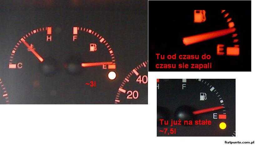

Witam mam problem z lampką sygnalizującą rezerwę. Wygląda to tak, że od wczoraj cały czas się świeci podczas jazdy dodam jeszcze ,że wskazówka poziomu paliwa jest dużo ponad czerwone pole (jest ponad czerwonym polem ale niżej od pierwszej grubej kreski) mam poniżej 10 litrów w baku nie licząc rezerwy, oraz komputer pokładowy w miejscu gdzie powinien być wyświetlany pozostały zasięg wskazuje/symbol ---- takie kreski (a przed wlączeniem się na stałe lampki sygnalizacyjnej było ponad 130km). Miał ktoś podobny problem z tą lampką :( ?

Nie jest powiedziane, że kontrolka rezerwy ma świecić gdy wskazówka jest na czerwonym polu. To normalna sprawa i z tym się nic nie robi.

Ale wskazówka jest dużo ponad czerwone pole I ŚWIECI a nie powinna. Tak jak pisałem w głównym wątku : (jest ponad czerwonym polem ale niżej od pierwszej grubej kreski) teraz mam jakoś poniżej 10 litrów w baku nie licząc rezerwy...

Nie wiem czy Ci to w czyms pomoze, ja u siebie w sobote tez tak mialem, a mialem zatankowane ok polowy zbiornika, jakims trafem zaczela sie palic, po przejechaniu ok 50km sama zgasla, podejrzewam is w zbiorniku z paliwem pojawila sie woda i przymarzl wskaznik, jednakze niekoniecznie sie tym zaczelem przejmowac, gdyz na zbiorniku robie minimum 600km a mialem dopiero 350..
ps.zatankuj do pelna, badz nawet wiecej niz pol i wcisnij do zbiornika 98

reerwa w kropku ma przewaznie 7 litrow u mnie to norma ze tak swieci zawsze tak sie zapala

mi też sie zapala żółta kontrolka grubo przed czerwoną kreską.
Zasięg gaśnie (pojawia sie ---) przy zapaleniu sie rezerwy, w dalszym ciągu liczy spalanie itp.

początek czerwonego pola to opary :E ~2,5l. :>
[ Dodano: 02 Mar 2011 21:09 ]
[ Dodano: 02 Mar 2011 21:10 ]
domin45670 napisał(a):
Wskazania zasięgu znikają dopiero po osiągnięciu (jeśli mnie pamięć nie myli) 50km.
j/w :> Czyli nieco wyżej od lewej fotki :>
[ Dodano: 02 Mar 2011 21:14 ]
Mój rekord to równo po środku czerwonego pola ;> Po zatankowaniu na max wlazło 48 z hakiem :E :E :E

Czyli po zaświeceniu się lampki sygnalizacyjnej podostaje ok 7-5 litrów w zbiorniku a jak wskazówka dojdzie do czerwonego pola to już opary :E
ipIV dzięki za dodanie fotki (dokładnie w takiej pozycji strzałki lampka mi się zaświeciła) teraz już wszystko jasne jak to z tą lampką jest ;)
