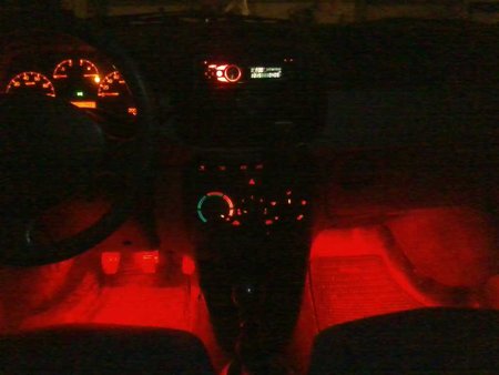

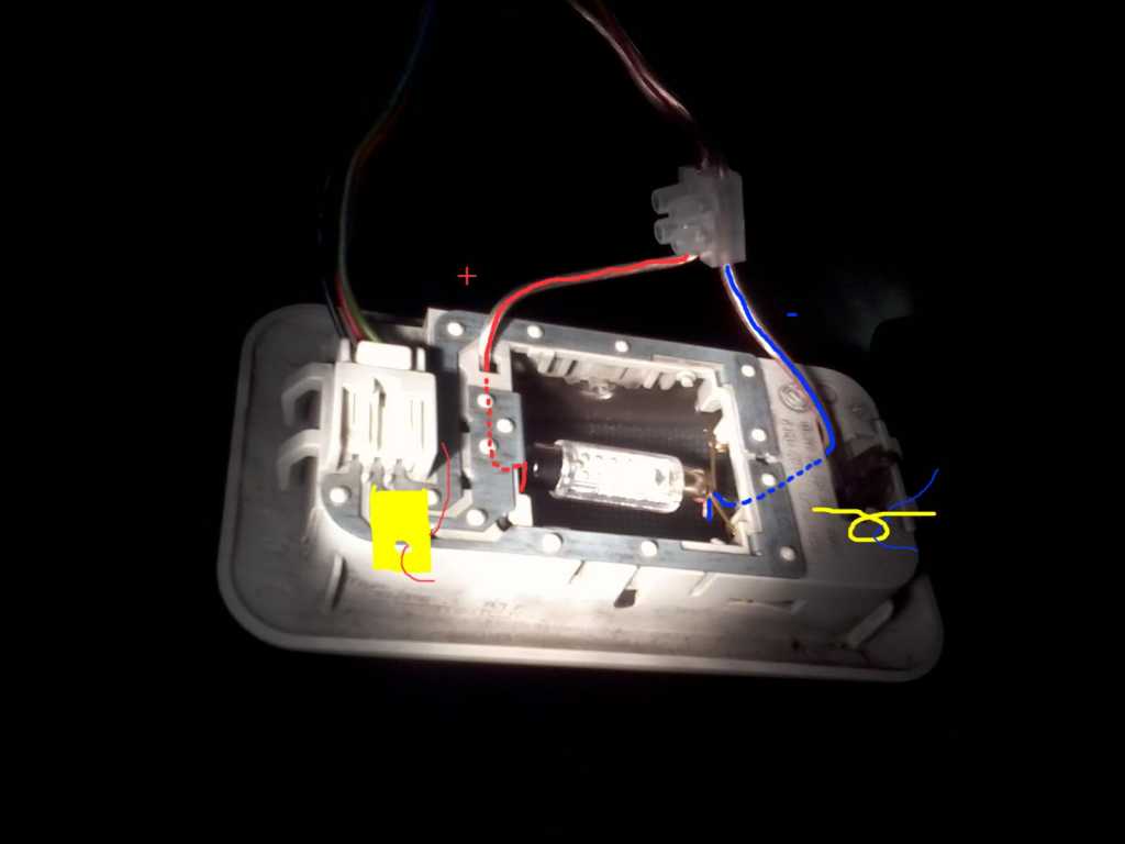

 Post #566861 Wysłany: 03 Kwi 2012, 13:12;
 Temat postu: Re: jak zrobić podświetlanie stóp
Imię: Remik
Miejscowość: CAL ifornia
Rejestracja: 19 Lis 2011,
Posty: 10
Najlepiej jest tak jak pisało tu kilka osób - podpiąć się pod podświetlenie wnętrza auta lampki na sufitce. Jest to najprostsze rozwiązanie i w dodatku przewody można nieźle ukryć, bo od razu od lampki idą one na podsufitce, potem na podsufitce przy samej szybie przedniej, potem w słupku, następnie po lewej stronie i ja mam zrobiony rozdzielacz w skrzynce bezpieczników, gdzie tam idą przewody na lewą i prawą stronę (prawa strona pod kierownicą następnie za konsolą środkową i wychodzą na nagrzewnicy), gdzie tam są podpięte paski LED-owe przyklejone na taśmę dwustronną, gdzie myślałem, że może nie zda to zadania, ale jak na razie klej trzyma.
Efekt następujący:
Choć szczerze już to podświetlenie mi się znudziło ;p
W dodatku jest dobrze tak jak ja zrobiłem, że wstawiłem przewody w styki, które dochodzą do żarówki i po prostu żarówką je docisnąłem.
To pomogło nie bawić się w przerywanie przewodów i niepotrzebnej izolacji :)
POZDRO!!!
