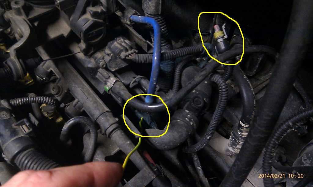

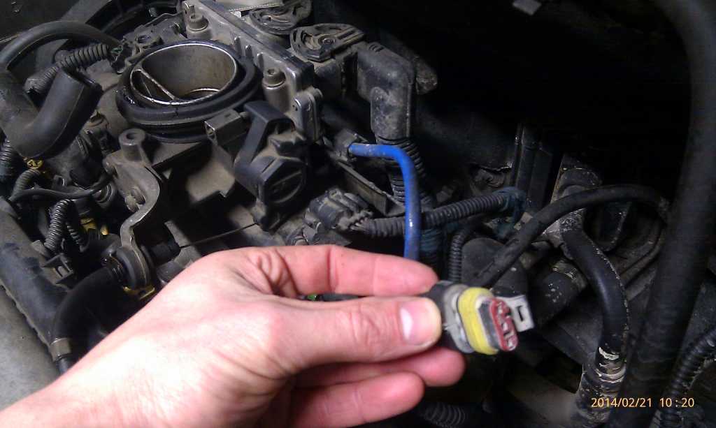

WItam dzisiaj rozbierajac okolice przepustnicy w moim kropku natrafiłem na dziwną 3 przewodowa wtyczke luzno latajaca po komorze silnika rozgladajac sie miejsca gdzie bym mógł ja z podpiac nie znalazlem zadnego pustego gniazda moze mi ktos powidziec co ona tam robi? punto II 2002 rok 1.2 8v poniżej foto kostki i wiazki z której wychodzi zaznaczone na żółto.

W moim FL-u też była taka wtyczka. Też sobie wisiała. Nie wnikałem do czego, skoro wszystko działało. :E

Kolory przewodów które dochodza do wtyczki to Czarny, Szaro-zielony, Brązowo-biały

Też mam taką wtyczkę i też nie jestem pewien do czego ona służy.
PS. czy masz w swoim kropku ABS?

Tak mam ABS

W takim razie obstawiam że ta wtyczka jest od czujnika ze skrzyni biegów na podstawie którego obliczana jest prędkość samochodu. Jako że w samochodach z ABS-em tego czujnika nie ma a wiązka prawdopodobnie jest ta sama, to w efekcie tego ta wtyczka sobie tak dynda nie podłączona do niczego. No chyba że się mylę. :roll:

Bo predkosc mi licznik pokazuje normalnie wszystkie parametry na liczniku sie wyswietlaja wiec nie moge powiedziec ze cos nie działą
a patrzac od góry na skrzynie czy blok silnika nie widziałem zadnego miejsca do podłaczenia w/w kostki

W autach z ABS-em prędkość jest brana z kół (czujniki ABS) nie ze skrzyni. Dlatego tego czujnika w skrzyni nie ma więc miejsca do wpięcia tej wtyczki też. Przynajmniej tak mi się wydaje.

Dzieki i znow wiem cos wiecej :) jakby nie było samochód kupiony w malopolskim :P
