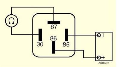

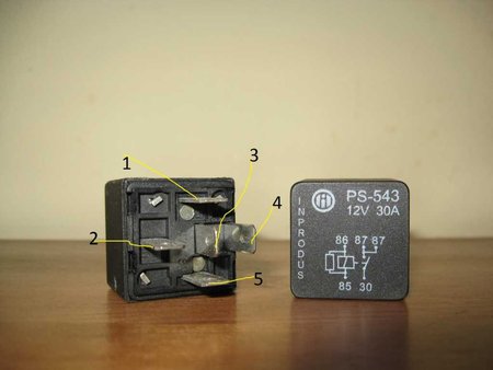

Zmierzyć omomierzem styki przekaźnika, ale które styków jest ich 5, ale na schemacie przekaźnika jest ich 4
czy muszę podłączyć zasilanie do przekaźnika, żeby sprawdzić czy jest sprawny jeżeli tak to jakim napięciem stałym czy zmiennym i jakie napięcie
Takim samym które masz w samochodzie czyli stałe 12V. Tak aby sprawdzić czy przekaźnik jest sprawny trzeba podłączyć zasilanie do pinów 85 i 86 następnie sprawdzić rezystancję dla pinów 30 i 87.
Jesteś pewny, że wyjąłeś właściwy przekaźnik, bo według specyfikacji którą mam ten przekaźnik ma tylko 4 wyjścia. Upewnij się czy rzeczywiście wyjąłeś przekaźnik R3 (powinien być tuż obok bezpiecznika od klaksonu/F10).
Jeśli jest to właściwy przekaźnik to dla tego typu przekaźnika kiedy nie ma podłączonego do niego zasilania to tylko rezystancję będziesz mógł zmierzyć dla pinów 85 i 86 (pozostałe piny są rozłączone). Kiedy podłączysz zasilanie na piny 85 i 86 powinien być słyszalny klik i rezystancja między pinem 30 a 87 powinna wynosić tyle ile dla zwykłego przewodu (czyli 1-2 omy).
