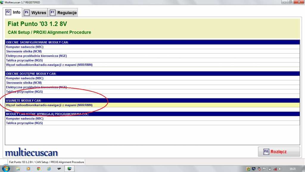

Witam. Pozwolę się podłączyć pod istniejący temat ponieważ od dwóch dni walczę z podłączeniem radyjka i pokazuje mi CANCHECK.
We wtyczce mojego Punciaka są tylko styki na złacza Ub i CAN A. A y tego co wyczytałem radyjko sterowane jest poprzez CAN B ?!. No i jeszcze jedna kwestia, podłączyłem FESa i odczytałem taki komunikat jak na zdjęciu poniżej:
...acha no i procedura włączenia radia bez CAN z klawiszami AF-TA oraz BN w moim radiu nie działa ??!!
Komentarz do pliku: Usunięte moduły CAN ??
