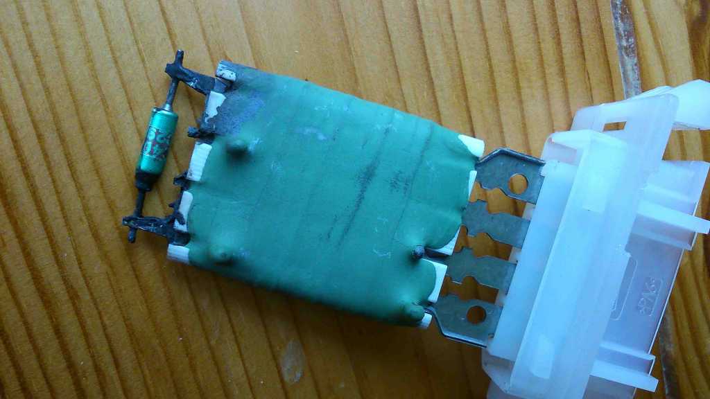

mam punto II, z 2002 roku z klimatyzacją. Padł mi ostatnio rezystor od nawiewu, 220 zł, kupiłem, wymieniłem, niestety nie włożyłem go w otwór w punto, tylko zostawiłem zwisającego. Nie wiedziałem,że rezystor tak sie nagrzewa :(... Pod wpływem ciepła, w momencie dotknięcia plastiku z kokpitu, plastic stopił się i został na rezystorze, zdjęcie w załączniku. Rezystor popracował kilka dni i padł... i tu moje pytanie, czy można go jakoś naprawić.... bo bolesna to nauczka bedzie :(

Zrób mostek na termistorze -zewrzyj styk 1i4 ,jak ruszy to termistor do wymiany.
