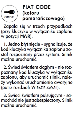

A czy zapala ci się wówczas taka kontrolka?
ScreenShot002.jpg [ 109.77 KiB | Obejrzany 3747 razy ]
Jeśli kluczyk spadł ci w ostatnim czasie, to być może uszkodził się układzik od immo w kluczyku.

No właśnie nie zapala się taka lampka wszystkie inne zapalają się poprawnie teraz właśnie próbowałem przekręcam kręci rozrusznikiem normalnie ale dalej nic czy ktoś ma jeszcze jakiś pomysł

1. Włóż ten drugi kluczyk do stacyjki
2. Przyłóż blisko jego uchwytu uchwyt kluczyka na którym auto odpala
3. Przekręć na zapłon
4. Zobacz czy kontrolka immobilisera (CODE) zgasła.
5. Spróbuj uruchomić silnik.
Kontrolka immobilisera (CODE) powinna zaświecić się na moment i zgasnąć po włączaniu zapłonu.
