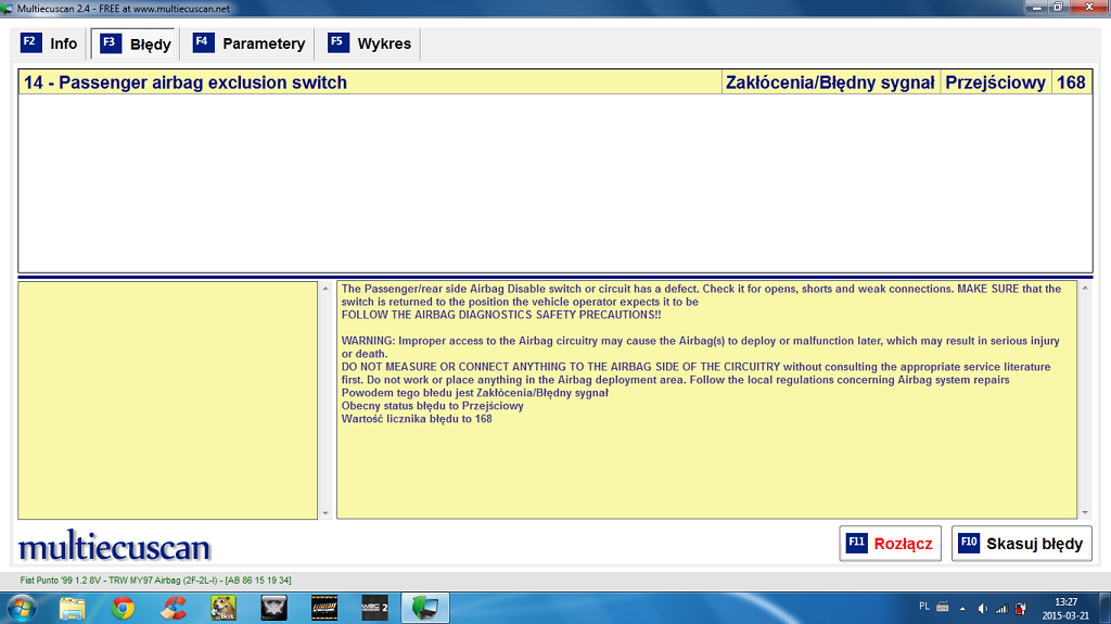

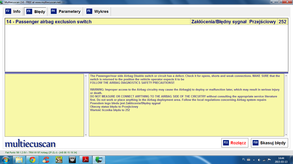

Mam problem z wyskakującą kontrolką od Air Bagu- jakoś tydzień temu skasowałem błąd (fotka nr 1) a dziś znowu musiałem go kasować bo wyskoczył kolejny raz(druga fotka). Sprawdzałem połączenie kostek(w schowku) i wszystko wydaje się być ok. Ma ktoś z Was na to pomysł?

Cały czas mam problem z powracającym błędem poduszek. Ostatnio porozpinałem wszystko i popsikałem WD40 o dziwo był spokój prawie tydzień czasu, ale dziś znów się zapaliła czerwona kontrolka i dodatkowo ta żółta (dezaktywacja poduszki pasażera). Podłączyłem kompa i próbowałem skasować ale się nie dało. Rozłączyłem przełącznik złączyłem energicznie przełączałem przełącznikiem i o dziwo pomarańczowa zgasła i następnie udało mi się skasować błąd. Podejrzewam że ten przełącznik jest uszkodzony i trzeba by go wymienić. Tylko teraz pytanie czy mogę kupić taki przełącznik od kropka 2 albo 2 fl?

mam Punto z tego samego rocznika z takim właśnie silnikiem i miałem ten sam powracajacy problem z poduszkami. Udało mi się znaleźć przyczynę także dziele się :)
Problem znajdował się w włączniku poduszki pasażera. Od tej właśnie strony jest włącznik/ wyłącznik poduszki pasażera na kluczyk. W moim przypadku to właśnie z tego przełącznika wychodził błędny sygnał.
Do wyboru miałem zmianę kluczyka i oczywiście stacyjki i zamków. Druga opcją, która wybrałem było wstawienie opornika, ktory blokuje zły sygnał ale również uniemożliwia działanie włącznika. Musisz sam zdecydować czy będzie Ci potrzebne wyłącznie poduszki, np dla dziecka w foteliku na przednim fotelu.
Mam nadzieje, ze pomogłem.
