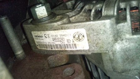

mam wersje bez klimy. jutro sprawdze tabliczke na alternatorze. Dzieki za pomoc/
[ Dodano: 02 Gru 2013 21: ]
Zrobiłem zdjecia alternatora. Czy mógł by mi ktos doradzic (pomóc) jakie łożyska pasują do tego alternatora? Z gory serdeczne dzięki :) Alternator piszczy na postoju. Podczas jazdy jest OK.
[ Dodano: 04 Gru 2013 20: ]
Dowiedzialem sie jakie łożyska pasuja do tego alternatora. moze sie komuś przyda :
są dwa o numerach 6003 na minusie tzw. 3036 , wymiar 16.96x35x10 oraz
6303 17x47x14
pzdr
