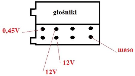

Mam problem w moim Punto 2 FL chcę zmienić radio fabryczne na inne które ma wejście na kostkę ISO, po podłączeniu radia do oryginalnej instalacji samochodu moje nowe radio nie działa radio jest sprawne bo wyjąłem je ze starego samochodu w którym działa.
Poniżej przedstawiam schemat kostki jaka znajduje się w aucie.
Bardzo proszę o pomoc w rozwiązaniu problemu

Pewnie jest inny układ kabli w instalacji i w twoim radiu trzeba je zamienić. Sprawdź miernikiem lu kontrolką który kabel jest prądowy w instalacji połącz z kablem napięcia w radiu masę do masy i na pewno będzie ok. W radiu jak i w instalacji na pewno są to kable koloru czerwonego prądowy 12 v i masa czarny. Sprawdź także czy nie spaliłeś bezpiecznika w radiu lub instalacji jak próbowałeś podłączać inaczej. Sprawa jest prosta na pewno dasz radę. Już kiedyś pisałem komuś na ten temat i właśnie tak było były zamienione kable we wtyczce.
