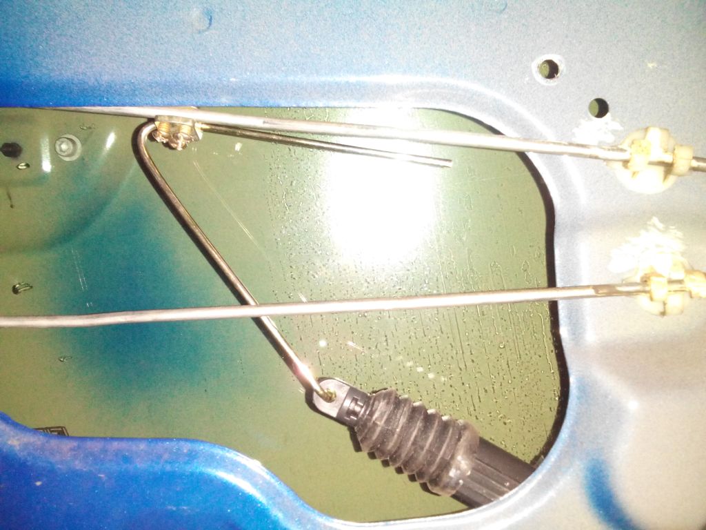

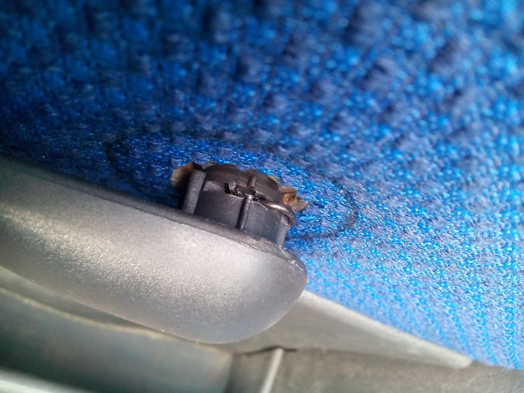

Tak. Oto zdjęcia z montażu siłowników uniwersalnych:
Zdjecie pierwsze powinno pomoc w demontazu korbi podnoszenia szyby:
Zdjecie drugie przedstawia plastikową osłonę cięgna, którą należy zdemontowac:
Następnie miejsce montażu siłownika w drzwiach przednich kierowcy (pasażera):
Siłownik po zamontowaniu od środka:
Dostęp do złącza śrubowego łączącego cięgno siłownika z cięgnem klamki:
Drzwi tylne:
Miejsce montażu siłownika w drzwiach tylnych (mozliwe ze jest lepsza lokalizacja):
Sposób wygięcia ciegna siłownika:
Miejsce łączenia cięgien:
Tak to zostało wykonane i działa. Trudnosc może sprawic odpowiednie wygiecie cięgien - może nie wyjsc za pierwszym razem.
Ogólnie zamek był tani. Przy montaż spalił się siłownik master (sam nie wiem czemu), ale szybko zakupiłem 2szt (z innej aukcji plus tego ze tanie) i po wymianie ruszył.
Centralny zamek użytkuję już około roku i działa bez problemu, z tym że po około 2 tygodniach w dwóch drzwiach (raz w jednych, raz w drugich) przestały się zamykac siłowniki - wystarczyło podokręcac sruby łączące ciegna, które się poluzowały.
