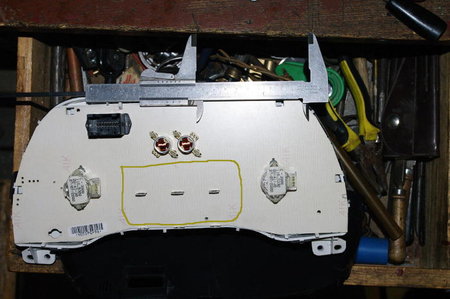

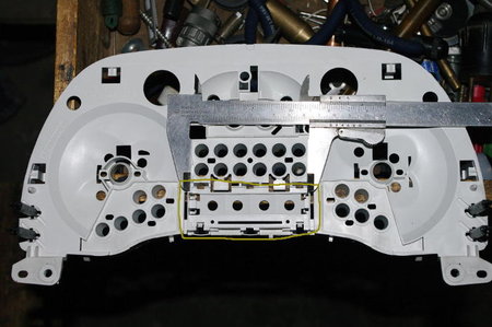

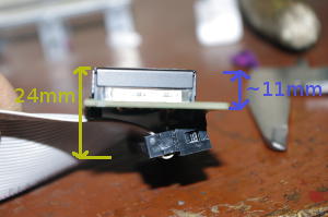

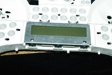

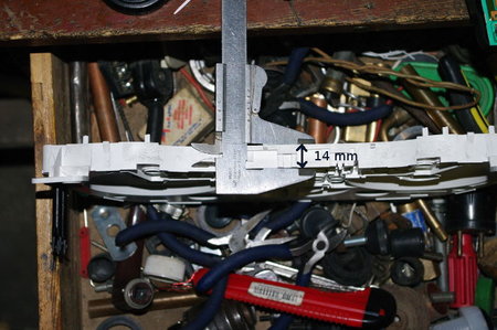

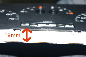

Też się zastanawiam nad zakupem oraz montażem tego komputerka. Wymontowałem zegary ze swojego punto, trochę pomierzyłem, przemyślenia poniżej.
U mnie widoczna część wyświetlacza ma rozmiar 71mm x 14mm (trzeba będzie troszkę poszerzyć na wysokość bo komputerek według specyfikacji potrzebuje 65mm x 18mm).
Gniazdo wyświetlacza ma wymiary 93mm x25mm (miejsce na zdjęciu wskazniki_przod.JPG zaznaczone na żółto). Wygląda na to że dało by radę wyfrezować miejsce na płytkę z LCD o wymiarach 80mm x 36 mm (miejsca na styk, płytka dotykała by dolnej obudowy i nie powinna zasłonić otworów do podświetlania kontrolek umieszczonych nad wyświetlaczem).
Usuwając stary wyświetlacz można by spróbować umieścić moduł z komputerkiem z tyłu zegarów (obszar zaznaczony na żółto na zdjęciu wskazniki_tyl.JPG) między płytą z elektroniką a tyłem obudowy jest około 20mm.
Pozostaje znaleźć miejsce na przyciski sterujące do nowego komputerka. Zastanowić się gdzie umieścić termometry (zewnętrzny i wewnętrzny), buzzer dźwiękowy oraz skąd pobrać niezbędne sygnały (zasilanie po stacyjce, zasilanie, czujnik prędkości, impulsy z wtryskiwaczy).

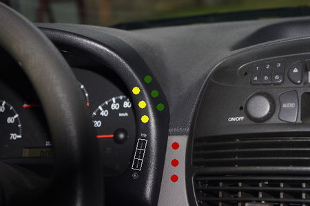

Na zdjęciu przyciski_rozmieszczenie.JPG kilka możliwości umieszczenia przycisków. Można by wywiercić nowe otwory i umieścić przyciski w miejscach oznaczonych czerwonym, żółtym lub zielonym.
Skoro stary wyświetlacz będzie usunięty to można spróbować wykorzystać istniejącą dziurę i przyciski fabryczne (zmiana godziny i "trip"), które będą bezużyteczne z nowym komputerkiem. Umieścić płytkę w osłonie (na zdjęciu miejsce oznaczone kolorem białym), zrobić rzeźbę z istniejącymi przyciskami (odpowiednio skrócić, z dwóch przycisków zrobić trzy).

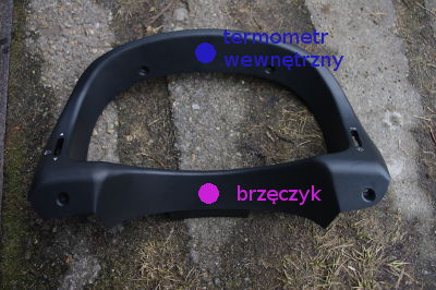

Termometr wewnętrzny i brzęczyk umieścić w osłonie w miejscach oznaczonych na zdjęciu oslona_wskaznikow.JPG. Ma ktoś jakieś pomysły gdzie można by umieścić termometr zewnętrzny?

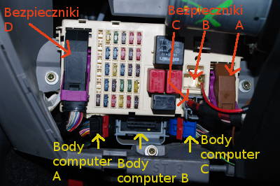

Znowu troszkę poszukałem i kilka sygnałów można spróbować wziąć z: - puszki bezpieczników w kabinie: * Zasilanie bezpośrednie z akumulatora gniazdo C pin A lub B (dodatkowo zabezpieczony bezpiecznikiem 500mA, bezpiecznik powinien być w zestawie UKP). * Zasilanie po stacyjce gniazdo E pin 11 (wypadało by dołożyć na tym przewodzie dodatkowy bezpiecznik około 500mA)
- body komputera: * Sygnał impulsów z czujnika prędkości według rozpiski znajduje się w gnieździe C na pinach 7 (speedometer signal from ABS), 17 (speedometer signal from pulse generator) lub 28 (repeater for speedometer signal). * Masę można chyba podłączyć pod gniazdo D pin 8 lub 9.
Wtyczka od zegarów nie zawiera nic co było by przydatne (informacje są przesyłane przez szynę CAN, reszta pinów to sterowanie poziomem lamp, i różnego rodzaju przewody zasilające, GND).

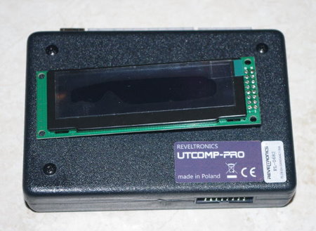

Na chwile obecną czekam, aż przyjdzie przesyłka z multiszlifierką (będzie troszkę wycinania/frezowania w plastiku i jakoś nie widzi mi się aby próbować to robić dłutem i młotkiem). W następnym tygodniu planuje kupić UKP oraz zapasowe zegary w których mógłbym na spokojnie dłubać. Niestety nie mam na tyle wolnego czasu na ile bym sobie tego życzył, więc będzie to raczej dłubanie po godzinach (będę bardzo szczęśliwy jeśli uda mi się zainstalować UKP w końcówce marca). Cytuj: Znalazłem też w specyfikacji tego komputerka, że jego wysokość to 1.8cm (wysokość samego ekranu), przecież płytka nie musi być widoczna. Jak to ma się do wysokości oryginalnego wyświetlacza (mierzyłeś z tego co pamiętam ile on ma)... Ten wyświetlacz jest o 4mm wyższy od fabrycznego (obszar wyświetlania bez ramki), jednak coś mi się wydaje, że trzeba będzie zrobić dziurę na wyświetlacz razem z jego ramką (według specyfikacji 75mm x 27mm). Powiększenie dziury w czarnej "nakładce" na której są nadrukowane wartości obrotomierza i prędkościomierza to pikuś, wyzwaniem jest wyfrezowanie miejsca pod nową płytkę (prostokąt o wymiarach 80mm x 36 mm) na jakieś 8-10 mm w głąb tego białego elementu przedstawionego na załączonych wcześniej zdjęciach wskazniki_bok.JPG, wskazniki_przod.JPG. Dodano: 2014-03-29 UKP przyszedł w tym tygodniu. Kilka szybkich przymiarek i wygląda na to że trzeba odlutować gniazdo z tyłu wyświetlacza aby się go dało umieścić w miejscu fabrycznego wyświetlacza. Grubość wyświetlacza UKP z gniazdem wynosi około 23mm, niestety dostępna szerokość w zegarach wynosi około 18mm (tak aby wyświetlacz nie wystawał). Szczegóły na niżej załączonych zdjęciach. Jest też bardzo mało miejsca aby upchnąć płytkę UKP bezpośrednio w obudowie. Trzeba sprawdzić czy da radę przyczepić płytkę bezpośrednio z tyłu obudowy zegarów. W najbliższym wolnym czasie spróbuję podpiąć minimum, tak aby UKP zadziałał (bez bawienia się aby było ładnie). [ Dodano: 14 Kwi 2014 23:24 ]Udało mi się poprawnie podłączyć UKP (na razie tylko zasilanie, termometr wewnętrzny, przyciski, dźwięczyk). Na szczęście nic się nie sfajczyło. Czujnika prędkości jeszcze nie podpinałem. Jak wspomniałem wcześniej sygnał może być dostępny w wtyczce C od body komputera na pinach 7,17 lub 28. U mnie piny 17 i 28 nie są podłączone. Przed podłączeniem się do pinu 7 chciałbym sprawdzić czy na pinie 28 jest (według specyfikacji) zduplikowany sygnał prędkości (muszę się wybrać do sklepu i kupić pasujący do wtyczki pin). Pozostaje tylko przeciągnąć 8 żyłowy przewód od kabiny pod maskę. Ktoś ma jakieś sugestie jak to w miarę prosto zrobić? Potrzebne rzeczy: * 2 złącza dsub9 (1 męskie i 1 żeńskie). Ja użyłem dsub15 bo poza podłączeniem przez nie termometru, klawiatury, dźwięczyka myślałem nad podłączeniem usb (taki pomysł aby gniazdo usb wyprowadzić gdzieś w osłonie zegarów, jednak za dużo było by roboty więc chyba pomysł porzucę) * 7 metrów przewodu 0.5 * 2 metry przewodu 8 żyłowego (każda żyła 0.5) (można kupić wedle potrzeb przewód zawierający mniejszą liczbę żył, przewód 8 żyłowy zapewni podłączenie do prawie wszystkich pinów poza jednym, ja uznałem, że raczej nie będę montował własnego analogowego termometru). * kilka szybko złączek (3 do zasilania, 1 do czujnika prędkości, 1 do wtryskiwaczy i kilka kolejnych jakby ktoś chciał jeszcze podpinać jeszcze jakieś dodatkowe sygnały w stylu światła, czy elektrozawór od lpg). * lutownica, cyna, koszulki termokurczliwe, taśma izolacyjna pvc (przyda się w późniejszych krokach też taśma izolacyjna parciana). Opaski zaciskowe również będą przydatne. Zaczynamy od przylutowania przewodów do wtyczki ukp. Dla pinów odpowiedzialnych za przyciski, termometr wewnętrzny, dźwięczyk używamy przewodów o długości około 27 cm. Końce przewodów lutujemy do złącza dsub9. Dla pinów odpowiedzialnych za zasilanie z akumulatora, zasilanie ze stacyjki, masę, czujnik prędkości używamy przewodów o długości około 82 cm (odpowiednio dobieramy długość przewodów zasilających aby wraz z dolutowanymi gniazdami bezpieczników miały taką samą długość jak pozostałe dwa przewody) Pozostałe piny (poza wyjściem na analogowy termometr użytkownika, który pozostanie nie podłączony, niestety udało mi się znaleźć tylko przewód 8 żyłowy) lutujemy do przewodu 2 metrowego. Lutujemy pajączka który będzie umieszczony w osłonie wskaźników (wtyczka dsub + przewody + klawiatura + termometr + dźwięczyk). Zdjęcie i moją rozpiskę pinów umieszczę niebawem (gdzieś mi się karteczka z zapiskami na ten temat zapodziała). Przed przystąpieniem do montażu na wszelki wypadek możemy odpiąć klemy od akumulatora (UKP wraz z podłączonym wyświetlaczem można podpinamy pod sam koniec kiedy skończymy pracę z kablami). Kiedy mamy gotową wtyczkę od UKP odłączamy wszystkie wtyczki od bezpieczników w kabinie, odkręcamy 3 śrubki widoczne na zdjęciu, zwalniamy zaczepy po obu stronach w górnej części, delikatnie przesuwamy moduł aby móc odpiąć wszystkie wtyczki z tyłu następnie wyciągamy cały moduł i odkładamy na bok. Wtyczkę od UKP umieszczamy we wnęce wskaźników, następnie przeciągamy przewody 83 cm i 2 metrowe w okolice gdzie znajdowała się skrzynka z bezpiecznikami. Znajdujemy wtyczkę E od bezpieczników (szczegóły na niżej załączonych zdjęciach) pod pin 10 podłączamy przy użyciu szybko złączki masę UKP, a pod pin 11 podłączamy zasilanie po stacyjce. Kiedy mamy podpięte te dwa sygnały montujemy moduł bezpieczników z powrotem na swoje miejsce, przykręcamy i wpinamy wszystkie wtyczki. Pod gniazdo bezpieczników B lub C podłączamy pin od zasilania od akumulatora Pudełko zawierające UKP na pewno się zmieści jeśli by je bezpośrednio przypiąć do górnej części wnęki wskaźników (miejsce zaznaczone żółtym kolorem na zdjęciu wskazniki_wneka, w przypadku kiedy podłączymy UKP do tyłu obudowy wskaźników to będzie potrzeba wycięcia szarego plastiku z tyłu (oznaczony kolorem czerwonym).
| Załączniki: |
ukp_wtyczka.JPG [ 41.55 KiB | Obejrzany 14529 razy ]
body_computer_zlacza_przod.JPG [ 47.55 KiB | Obejrzany 14529 razy ]
body_computer_zlacza_tyl.JPG [ 46.64 KiB | Obejrzany 14529 razy ]
wskazniki_wneka.JPG [ 33.63 KiB | Obejrzany 14529 razy ]
ukp_wyswietlacz.JPG [ 31.12 KiB | Obejrzany 14589 razy ]

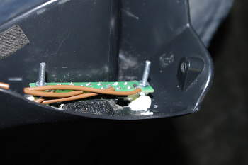

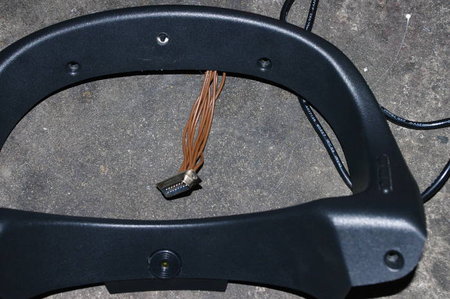

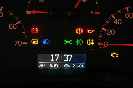

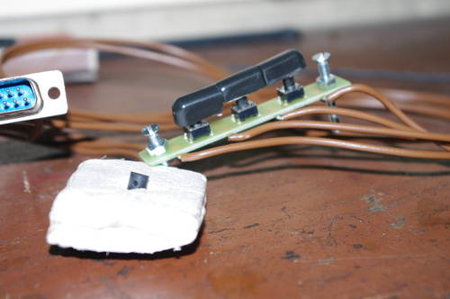

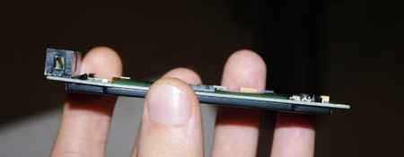

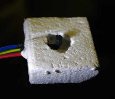

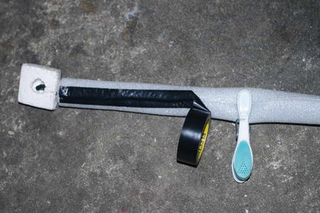

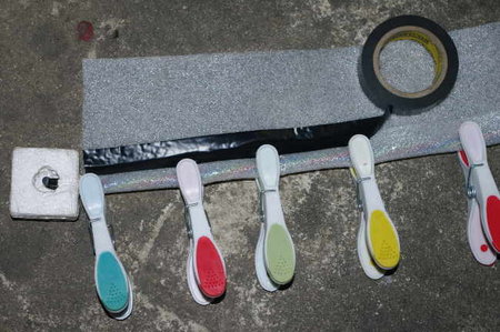

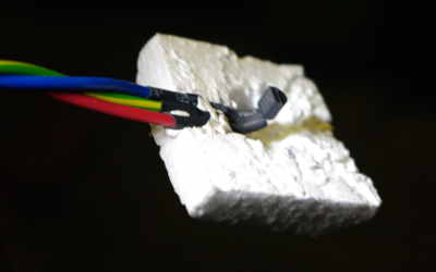

Umieściłem w osłonie zegarów: przyciski, brzęczyk i termometr. Potrzebne będzie: pistolet klejowy, coś czym wyfrezujemy dziurę 22mm na brzęczyk oraz powiększymy istniejącą dziurę na przyciski. 4 śrubki M3 o długości 25 mm*, 6 nakrętek M3*, przewody, kawałek styropianu, wiertło 8mm, wiertło 3mm. * dwie śrubki M3 i dwie nakrętki M3 zostaną wykorzystane do przymocowania UKP z tyłu obudowy wskaźników Szykujemy pajączka. Do złącza DSUB15 (lub 9) lutujemy klawiaturę, brzęczyk i termometr. Długość przewodów dobieramy tak aby wystawały kilka centymetrów poza osłonę. Rozpiska przylutowanych pinów złącza DSUB15. DSUB15 1 -> SW_GND DSUB15 2 -> SW_1 DSUB15 3 -> SW_2 DSUB15 4 -> SW_3 DSUB15 6 -> termometr 1 GND DSUB15 7 -> termometr 2 DQ DSUB15 8 -> termometr 3 VCC DUSB15 9 -> dźwięczyk VCC (czerwony kabel) DSUB15 10 -> dźwięczyk GND (czarny kabel) Następnie szykujemy przyciski do klawiatury UKP. Trzeba z czegoś dosztukować środkowy klawisz (zewnętrzne klawisze zostaną uzyskane z fabrycznych przycisków). Najprościej jest przerobić istniejący przycisk fabryczny (jak wspomniałem wyżej, kupiłem zegary pod ten projekt, więc miałem dodatkowe przyciski). Ucinamy wierzchołek przycisku (około 5-6mm od góry), następnie szlifujemy do płaskiego zaokrągloną krawędź. Przyciski zewnętrzne tylko ucinamy około 5-6 mm od góry. Żeby zamontować przyciski na klawiaturze zrobiłem w każdym przycisku dziurkę 3mm średnicy (3-4 mm głębokości, tak aby po zamontowaniu na klawiaturze przyciski były w jednej linii). Szykowanie zacząłem od środkowego przycisku (tutaj dziurkę trzeba wymierzyć jak najbliżej środka), zewnętrzne przyciski przymierzamy tak aby zostawić malutką szczelinę z środkowym. Następnie dajemy trochę kleju do środka każdej dziurki i przyklejamy przyciski do klawiatury. Dobieramy kawałek styropianu który zmieści się w osłonie (kwadrat około 26mm). Przecinamy styropian na pół. Na środku w jednej połowie wywiercić dziurę 8mm, w drugiej górnej od środka do zewnętrznej krawędzi wyciąć rowek w którym zmieszczą się przewody (około 1 mm głębokości). Termometr zginamy pod kątem prostym i umieszczamy w kawałku styropianu tak aby wystawał 2-3 mm poza obrys. Sklejamy dwie części styropianu ze sobą (dajemy troszkę więcej kleju w miejscu gdzie biegną przewody, chodzi o to aby odciąć termometr od nagrzanego powietrza wewnątrz osłony). Załącznik:
termometr_klawiatura.JPG [ 41.08 KiB | Obejrzany 14437 razy ]
Powiększamy dziurę na przyciski tak aby zmieściły się nowo naszykowane. Wklejamy dwie śruby od strony zewnętrznej. Pierwszymi nakrętkami regulujemy jak bardzo będą wysunięte przyciski, drugimi przykręcamy aby klawiatura się trzymała. Załącznik:
miejsce_przyciskow.JPG [ 32.52 KiB | Obejrzany 14437 razy ]

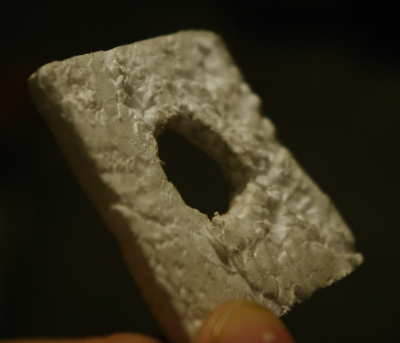

W górnej części osłony wiercimy otwór na 8 mm, w dolnej na 22 mm. Następnie wklejamy styropian z termometrem (położyłem klej na całej powierzchni każdej dostępnej krawędzi) oraz brzęczyk. Po zakończeniu prac całość wygląda tak. Załącznik:
oslona_gotowa.JPG [ 73.98 KiB | Obejrzany 14437 razy ]
[ Dodano: 05 Cze 2014 22:55 poprawiono również kolejność załączników]Tak wygląda montaż klawiatury. Załącznik:
klawiatura_montaz.JPG [ 26.92 KiB | Obejrzany 14327 razy ]

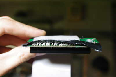

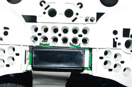

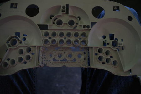

Do zamontowania wyświetlacza w miejsce fabrycznego potrzebna będzie odsysarka cyny, trochę cierpliwości. Najpierw trzeba odlutować gniazdo z tyłu wyświetlacza i przylutować na stałe taśmę. Lokalizujemy przewód na taśmie który trzeba przylutować do pinu 18. Następnie lutujemy po kolei co drugi przewód do płytki wyświetlacza. Przewody w taśmie są dosyć cienkie i delikatne, więc po przylutowaniu zabezpieczamy je dodatkowo taśmą izolacyjną. Załącznik:
ekran_bez_gniazda.JPG [ 25.54 KiB | Obejrzany 14327 razy ]

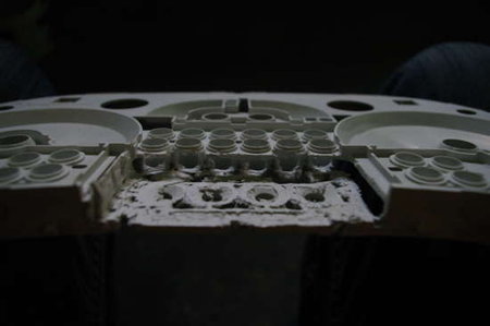

Następnie trzeba wyfrezować w białym plastiku miejsce na nową płytkę wyświetlacza. Płytka wyświetlacza niestety musi zachodzić prawie do połowy otworów podświetlenia informacji o światłach, itp. Załącznik:
frezowanie1.JPG [ 31.38 KiB | Obejrzany 14327 razy ]
frezowanie2.JPG [ 39.62 KiB | Obejrzany 14327 razy ]
Po frezowaniu grubość białego plastiku po bokach wyniosła około 4 mm w środku około 2 mm (potrzebne miejsce na taśmę oraz metalowe wypusty które trzymają wyświetlacz UKP z płytką, widoczne na zdjęciu ekran_montaz_2.JPG miejsca oznaczone zielonymi strzałkami). Od wewnętrznej strony czarnej nasadki frezujemy wystający plastik na szerokość wyświetlacza. Powiększamy na wysokość dziurę (potrzeba poszerzyć o około 3-4 mm) tak aby obszar roboczy nowego wyświetlacza był dobrze widoczny. Usuwamy też delikatną czarną ramkę też z boków. Załącznik:
frezowanie3.JPG [ 29.72 KiB | Obejrzany 14327 razy ]

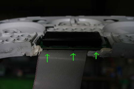

Wyświetlacz ukp jest za wąski więc trzeba będzie naszykować jakąś nową ramkę z jakiegoś czarnego plastkiu. Po przymierzeniu czy wyświetlacz jest w dobrej pozycji (widoczność sprawdzać po założeniu osłony wskaźników), wklejamy wyświetlacz (jak ktoś chce może się z śrubkami bawić). Załącznik:
ekran_montaz_1.JPG [ 44.88 KiB | Obejrzany 14327 razy ]
Jak widać na zdjęciu płytka zachodzi na dziury od podświetlenia. Teraz po złożeniu myślę że wypadało by jeszcze wyświetlacz podciągnąć do góry o 1-2mm. Załącznik:
ekran_montaz_2.JPG [ 29.3 KiB | Obejrzany 14327 razy ]

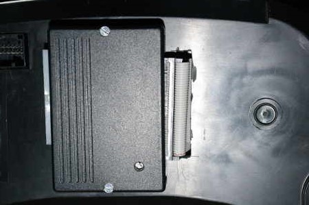

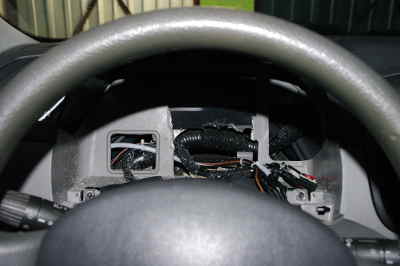

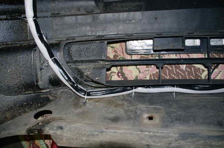

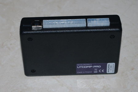

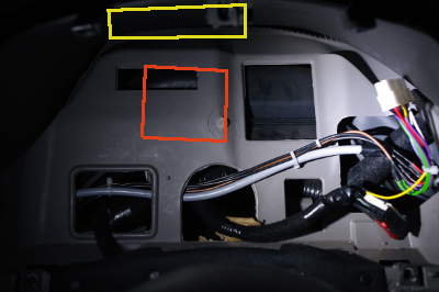

Z tyłu wskaźników montujemy UKP (przykręcamy na 2 śrubki), następnie wycinamy prostokąt przez który przejdzie wtyczka z taśmą od wyświetlacza. Załącznik:
ukp_montaz_1.JPG [ 34.36 KiB | Obejrzany 14327 razy ]
ukp_montaz_2.JPG [ 69.87 KiB | Obejrzany 14327 razy ]
Wpinamy przewody i przymierzamy czy wskaźniki wchodzą na miejsce. Jeśli nie to wycinamy plastiki o które opiera się UKP. Załącznik:
frezowanie4.JPG [ 28.13 KiB | Obejrzany 14327 razy ]

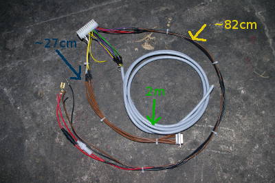

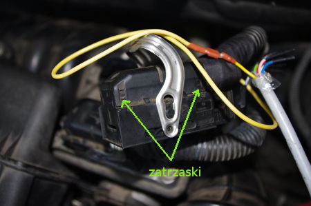

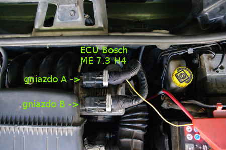

Czujnik prędkości podpiąłem pod wtyczkę body komputera C na pinie 7 (nie sprawdzałem czy na pinie 28 jest powtórzony sygnał prędkości, niestety nie mogłem znaleźć odpowiedniej wsuwki do tej kostki). [ Dodano: 08 Cze 2014 18:26 ]Podłączenia wtyczki UKP (w nawiasie podana długość przewodu) Podczas lutowania wtyczki do 2 metrowego przewodu warto zrobić rozpiskę który kolor został połączony z danym pinem. UKP 1 SW_GND -> DSUB15 1 (23 cm) UKP 3 SW_2 -> DSUB15 3 (23 cm) UKP 4 A_GND -> DSUB15 6 (23 cm) UKP 5 A_DQ -> DSUB15 7 (23 cm) UKP 6 A_VCC -> DSUB15 8 (23 cm) UKP 7 BUZZER_GND -> DSUB15 10 (23 cm) UKP 8 ADC1 -> (2m) UKP 9 ADC2 -> (2m) UKP 10 WTRYSK -> ECU Bosch ME 7.3 H4 pin A2 lub A18 lub A34 lub A51 (2m) UKP 11 LPG -> (2m) UKP 12 GND -> body komputer D8 lub D9 lub bezpieczniki E10 (83 cm) UKP 14 SW_3 -> DSUB15 4 (23 cm) UKP 15 SW_1-> DSUB15 2 (23 cm) UKP 16 B_GND -> (2m) UKP 17 B_DQ -> (2m) UKP 18 B_VCC -> (2m) UKP 19 BUZZER_VCC -> DSUB15 9 (23 cm) UKP 20 ACT -> nie podłączono UKP 21 SWIATŁA/WENTYLATOR -> (2m) UKP 22 VSS -> Body komputer C7 lub C17 lub C28(??) (83 cm) UKP 23 +12V po stacyjce -> bezpieczniki E11 (83 cm) UKP 24 +12V zasilanie -> bezpieczniki B(83 cm) Do przeciągnięcia przewodu pod maskę użyłem 3 długich około 0.5m cienkich prętów stalowych. Najpierw przebiłem jednym gumę/uszczelkę przez którą przechodzi wiązka główna przewodów oraz linka od otwierania maski. Następnie do powstałej dziury włożyłem po kolei 3 pręty, tak aby tą dziurę troszkę rozszerzyć. Wyjąłem pręty skleiłem taśmą i próbowałem włożyć do nowo powstałego otworu. Niestety nie wcelowałem i druty przecisnęły się w miejscu gdzie przechodzi linka od maski. Prętami celujemy na skos w stronę podłogi i drzwi kierowcy. Pręty powinny pokazać się gdzieś w okolicy bezpieczników. Odkleiłem taśmę z prętów następnie między nie włożyłem przewód 2 metrowy,obkleiłem taśmą. Następnie stojący przy masce delikatnie wyciągnąłem naraz wszystkie 3 pręty. Teraz myślę, że dużo prościej było by odłączyć linkę do otwierania maski od dźwigni, ściągnąć kilka cm izolacji z końca kabla 2 metrowego. Przewody z żyły ustawić dookoła linki, skleić taśmą następnie stojąc przy masce wyciągnąć linkę. Potem po przeciągnięciu przewodu wepchać z powrotem linkę. Uwaga opis oraz zdjęcia dotyczą ECU bosch ME 7.3 H4. Dla innych centralek układ pinów jak i gniazd może być inny. Załącznik:
ecu.JPG [ 36.93 KiB | Obejrzany 14310 razy ]

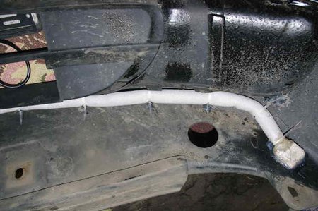

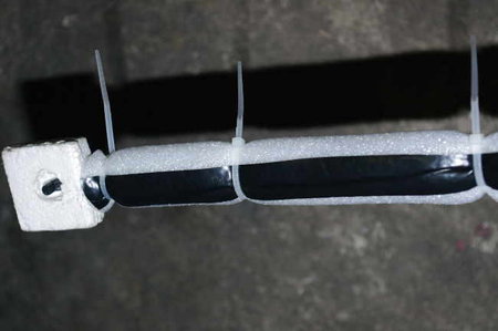

Lokalizujemy wtyczkę A i odklejamy parcianą taśmę izolacyjną łączącą wtyczkę z wiązką przewodów, następnie po obu stronach zwalniamy zatrzaski (szczeóły na zdjęciu) i ściągamy górną osłonę wtyczki. Szukamy odpowiedzialnego za sterowanie wtryskiwaczem pinu 2 (cylinder 3) lub 18 (cylinder 2) lub 34 (cylinder 4) lub 51 (cylinder 1). Przewód od sterowania wtrysku za pomocą szybko złączki łączymy do przewodu zakończonego konektorem. Składamy wtyczkę i przy użyciu nowej taśmy parcianej zabezpieczamy i łączymy wtyczkę z wiązką przewodów. Do przewodu podłączonego z pinem 10 UKP przylutowywujemy wtyczkę konektora. Załącznik:
wtyczka_ecu.JPG [ 46.12 KiB | Obejrzany 14310 razy ]

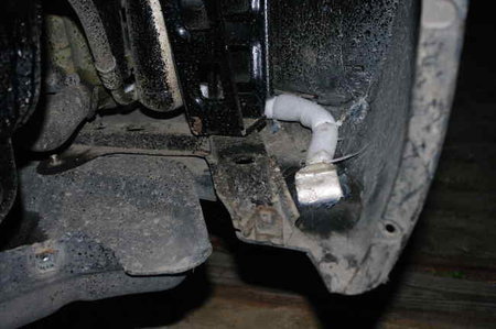

[ Poprawiono kolejność załączników ][ Dodano: 09 Cze 2014 20:39 ]Dzisiaj słonko przygrzało. Po 8 godzinnym postoju pod chmurką termometr wewnętrzny pokazał 79 stopni z hakiem  . Ciekawe na ile termometr się nagrzewa i jak bardzo teraz przekłamuje, trzeba będzie sprawdzić  . Ogólnie mam wrażenie że tak zabudowany termometr bardzo wolno reaguje na zmiany temperatury w kabinie. Ciekawe jak pomogłoby powiększenie dziury termometru z 8 na 12 lub 14 mm . [ Dodano: 15 Cze 2014 11:03 ]Ramkę uzyskałem z kawałka cienkiego białego kredowanego kartonu, następnie pomalowałem czarną matową farbą podkładową w spreju (najpierw wyciąć potem pomalować). Rozmiary całej ramki wyniosły 78mm x 30mm. Szerokość górnej i dolnej ramki 6mm, szerokość boczna 11 mm (uzyskamy w środku okienko o wymiarach 56mm x 18mm). Poniżej efekt prawie końcowy (ramkę tylko włożyłem więc troszkę odstaje, trzeba będzie kiedyś przykleić). Załącznik:
ukp_punto_1.JPG [ 142.51 KiB | Obejrzany 14281 razy ]
ukp_punto_2.JPG [ 68.83 KiB | Obejrzany 14281 razy ]
ukp_punto_3.JPG [ 68.74 KiB | Obejrzany 14281 razy ]
[ Poprawiono kolejność załączników 15 Cze 2014 11:07 ][ Dodano: 29 Cze 2014 16:01 ]Do kalibracji stałej drogi potrzeba podać dokładny przejechany dystans wraz z ilością zliczonych impulsów przez UKP. Dane podajemy w programie UKP w zakładce "Asystent kalibracji". Program oraz instrukcja dostępna jest na stronie producenta. Do mierzenia przebytej odległości użyłem tableta z GPS z zainstalowaną aplikacją speedometer. Po pierwszych przejechanych 9km dla opon 175/65 R14 wartość wyniosła 0,2885. Kilka kolejnych dni z jeżdżenia w włączonym speedometrem pokazało, że przebyty dystans był zawyżony o jakieś 300-400m na 20km. Po przejechanym baku znowu przeliczyłem dane i wyszło że stała drogi powinna wynieść około 0,2877. Stała wtrysku wstępnie po pierwszym baku wyniosła 0,00306. Na domyślnej stałej wtrysku 0,00350 zużycie paliwa było zawyżone około 0.8 litra na 100km. Dzisiaj ustawiłem nowe dane w UKP, przez następny tydzień będę znowu sprawdzał czy nowa stała drogi będzie odpowiednia (znowu trzeba będzie pamiętać aby tablet zabierać wszędzie w trasę  ). Ustawienie UKP tak jak to jest pokazane na zdjęciach UKP_montaz_1 i UKP_montaz_2 (gniazda UKP skierowane są w stronę pasażera), powoduje że można podpiąć do UKP kabel usb bez większych manipulacji (wystarczy tylko odkręcić osłonę wskaźników, odkręcić 3 śrubki trzymające zegary wskaźników i delikatnie wysunąć zegary wskaźników).

Termometr zewnętrznyNadchodząca zima jak i chwila wolnego czasu sprawiła że wreszcie zainstalowałem termometr zewnętrzny. Termometr umieściłem w zderzaku z przodu po prawej stronie (strona pasażera). Do montażu potrzebowałem: * 3 przewody długości około 190 cm (lub trzy żyłowy przewód). * Pasek foli piankowej polietylenowej o długości 190 cm i szerokości około 20 cm o grubości 2-3mm. * Opaski zaciskowe. * Taśma izolacyjna pvc oraz szmaciana. * kompletna złączka na trzy piny z zatrzaskiem * kawałek styropianu * pistolet klejowy * wiertarkę z wiertłem 12mm * klamerki do prania około 20-25 sztuk * komplet narzędzi potrzebnych do demontażu zderzaka przedniego Folię piankową można bez problemu kupić w każdym sklepie gdzie sprzedają panele podłogowe. Jeśli rolka ma 2 metry szerokości wystarczy kupić 0,2 metra bieżącego (w innym przypadku trzeba będzie kupić 2 metry bieżące i w domu odciąć 20 cm pasek). Lutujemy wyprowadzenia termometru do przewodów (warto zanotować kolory przewodów które są przylutowane do poszczególnych pinów scalaka). Na drugim końcu lutujemy piny/konektory od złączki. Z kawałka styropianu robimy izolację dla termometru, w tym celu odcinamy kawałek u góry, następnie wiercimy w nim na środku dziurę 12mm. Załącznik:
termometr2.JPG [ 26.92 KiB | Obejrzany 13311 razy ]
W pozostałym większym kawałku żłobimy na środku mały dołek wiertłem 12mm oraz wycinamy korytko na kable biegnące do termometru. Układamy termometr tak aby był umieszczony na środku dołka, przyklejamy kable. Załącznik:
termometr1.JPG [ 23.48 KiB | Obejrzany 13311 razy ]
Sklejamy dwie obie części styropianu w całość. Załącznik:
termometr3.JPG [ 27.39 KiB | Obejrzany 13311 razy ]
Izolujemy kable używając folii piankowej polietylenowej. W pierwszym kroku owijamy kabel pianką. Przewód kładziemy około 1-2 cm od krawędzi pianki, zaginamy folię i co około 10 cm łapiemy używając klamerek do prania. Załącznik:
izolacja1.JPG [ 51.42 KiB | Obejrzany 13311 razy ]
Po złapaniu całego przewodu przyklejamy krawędź foli taśmą pvc. Załącznik:
izolacja2.JPG [ 54.26 KiB | Obejrzany 13311 razy ]
Odpinamy klamrę zakładamy folię o 180 stopni, ponownie łapiemy klamerką i tak aż do końca przewodu. Powtarzamy powyższe czynności aż cała folia owinie się wokół przewodu. Załącznik:
izolacja3.JPG [ 50.88 KiB | Obejrzany 13311 razy ]
Przyklejamy taśmą pvc zewnętrzną krawędź do powstałego rulonu. Załącznik:
izolacja4.JPG [ 49.44 KiB | Obejrzany 13311 razy ]
Opaskami zaciskowymi delikatnie łapiemy co 10 cm. Nie obcinamy ogonków, zostaną użyte do przyklejenia naszego rulonu do zderzaka (użycie bezpośrednio kleju na gorąco na folii piankowej spowoduje jej uszkodzenie i utratę właściwości izolacyjnych). Załącznik:
izolacja5.JPG [ 33.36 KiB | Obejrzany 13311 razy ]
Przyklejamy rulon do styropianu (butapren jest złym pomysłem, bardzo ładnie topi/rozpuszcza styropian). Udało mi się złapać przy użyciu kleju na gorąco. Demontujemy zderzak przedni. Po prawej stronie zderzaka (strona pasażera) wiercimy dziurę wiertłem 12 mm (na zdjęciu gotowy montaż). Najlepiej wszystko przymierzyć i zaplanować po odkręceniu zderzaka. Załącznik:
montaz3.JPG [ 41.12 KiB | Obejrzany 13311 razy ]
Przyklejamy na gorąco kostkę styropianu tak aby termometr był w samym środku dziury. Następnie układamy rulon podobnie jak na zdjęciach i przyklejamy go za pomocą ogonków opasek zaciskowych. Załącznik:
montaz1.JPG [ 47.67 KiB | Obejrzany 13311 razy ]
montaz2.JPG [ 47.43 KiB | Obejrzany 13311 razy ]
Montujemy zderzak, wyciągamy rulon w okolicy akumulatora. Przewody od termometru zewnętrznego (podłączone pod piny: UKP 16 B_GND, UKP 17 B_DQ, UKP 18 B_VCC) skracamy na odpowiednią długość i do ich końców lutujemy konektory/piny od złączki. Umieszczamy piny/konektory w obudowach upewniając się że połączymy przewody w następujący sposób: termometr 1 GND -> UKP 16 B_GND termometr 2 DQ -> UKP 17 B_DQ termometr 3 VCC -> UKP 18 B_VCC Wtyczkę stykającą się z rulonem oklejamy taśmą izolacyjną szmacianą. Załącznik:
montaz4.JPG [ 43.17 KiB | Obejrzany 13311 razy ]
Spinamy wtyczki i cieszymy  się z działającego termometru zewnętrznego. [ Dodano: 15 Kwi 2015 07:59 ]Jest mała zmiana producenta, obecnie telwis nie zajmuje się dalej rozwojem UKP. Projekt jest dalej rozwijamy przez firmę REVELTRONICS. Firma planuje wydanie w ciągu kilku miesięcy dwóch nowych wersji UKP 3.0 oraz UKP-PRO (UKP 2.5 nie będzie już dalej rozwijany), więc jeśli ktoś planuje montaż UKP a go jeszcze nie kupił warto się zastanowić czy nie poczekać na UKP 3.0. Więcej informacji można znaleźć na forum REVELTRONICSFirma też ogłosiła konkurs na swoim forum na opis montażu UKP. Zmobilizowałem się, przeredagowałem opisy zamieszczone tutaj, dodałem kilka dodatkowych zdjęć. Moja praca jest dostępna tutaj. Konkurs trwa do 5 maja polega na zliczaniu unikalnych odsłon. Jeśli chcecie wspomóc moje szanse w tym konkursie to do 5 maja proszę o nie czytanie tematów o montażu w innych autach. Jeśli ktoś jest zainteresowany zapraszam do czytania.  Wszelkie uwagi i sugestie na temat nowego manuala mile widziane  . [ Dodano: 23 Kwi 2015 07:17 ]UKP 3.0 i UKP.PRO już dostępne w sprzedaży na stronie producenta. [ Dodano: 11 Gru 2015 23:30 ]Właśnie przyszedł UKP PRO (możliwość logowania danych była zbyt kusząca). UKP PRO jest większy, niestety bez żadnych elementów które ułatwiły by przytwierdzenie go  . Wyświetlacz OLED 3,2 cala. Cieniusieńki, według specyfikacji powinno go dać radę wcisnąć w zegary  . Znowu trzeba będzie odlutować to gniazdo z tyłu  Załącznik:
ukp_pro1.JPG [ 62.6 KiB | Obejrzany 11249 razy ]
ukp_pro2.JPG [ 37.15 KiB | Obejrzany 11249 razy ]
ukp_pro_oled1.JPG [ 48.66 KiB | Obejrzany 11249 razy ]
ukp_pro_oled2.JPG [ 30.78 KiB | Obejrzany 11249 razy ]
Montaż wkrótce... [ Dodano: 13 Gru 2016 00:56 ]Znalazłem chwile wolnego czasu i udało mi się zainstalować UKP-PRO. Mały opis oraz efekt końcowy można obecnie zobaczyć tutaj.
