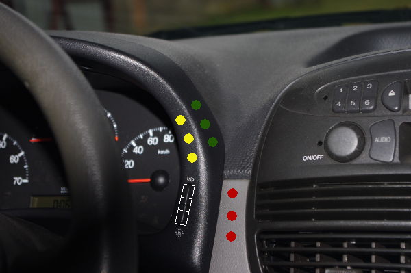

Na zdjęciu przyciski_rozmieszczenie.JPG kilka możliwości umieszczenia przycisków. Można by wywiercić nowe otwory i umieścić przyciski w miejscach oznaczonych czerwonym, żółtym lub zielonym.
Skoro stary wyświetlacz będzie usunięty to można spróbować wykorzystać istniejącą dziurę i przyciski fabryczne (zmiana godziny i "trip"), które będą bezużyteczne z nowym komputerkiem. Umieścić płytkę w osłonie (na zdjęciu miejsce oznaczone kolorem białym), zrobić rzeźbę z istniejącymi przyciskami (odpowiednio skrócić, z dwóch przycisków zrobić trzy).
Termometr wewnętrzny i brzęczyk umieścić w osłonie w miejscach oznaczonych na zdjęciu oslona_wskaznikow.JPG. Ma ktoś jakieś pomysły gdzie można by umieścić termometr zewnętrzny?

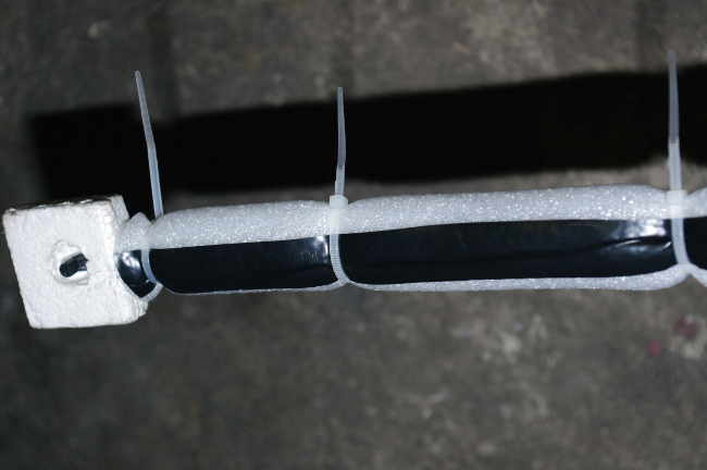

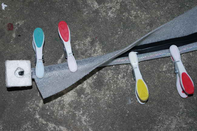

Umieściłem w osłonie zegarów: przyciski, brzęczyk i termometr. Potrzebne będzie: pistolet klejowy, coś czym wyfrezujemy dziurę 22mm na brzęczyk oraz powiększymy istniejącą dziurę na przyciski. 4 śrubki M3 o długości 25 mm*, 6 nakrętek M3*, przewody, kawałek styropianu, wiertło 8mm, wiertło 3mm. * dwie śrubki M3 i dwie nakrętki M3 zostaną wykorzystane do przymocowania UKP z tyłu obudowy wskaźników Szykujemy pajączka. Do złącza DSUB15 (lub 9) lutujemy klawiaturę, brzęczyk i termometr. Długość przewodów dobieramy tak aby wystawały kilka centymetrów poza osłonę. Rozpiska przylutowanych pinów złącza DSUB15. DSUB15 1 -> SW_GND DSUB15 2 -> SW_1 DSUB15 3 -> SW_2 DSUB15 4 -> SW_3 DSUB15 6 -> termometr 1 GND DSUB15 7 -> termometr 2 DQ DSUB15 8 -> termometr 3 VCC DUSB15 9 -> dźwięczyk VCC (czerwony kabel) DSUB15 10 -> dźwięczyk GND (czarny kabel) Następnie szykujemy przyciski do klawiatury UKP. Trzeba z czegoś dosztukować środkowy klawisz (zewnętrzne klawisze zostaną uzyskane z fabrycznych przycisków). Najprościej jest przerobić istniejący przycisk fabryczny (jak wspomniałem wyżej, kupiłem zegary pod ten projekt, więc miałem dodatkowe przyciski). Ucinamy wierzchołek przycisku (około 5-6mm od góry), następnie szlifujemy do płaskiego zaokrągloną krawędź. Przyciski zewnętrzne tylko ucinamy około 5-6 mm od góry. Żeby zamontować przyciski na klawiaturze zrobiłem w każdym przycisku dziurkę 3mm średnicy (3-4 mm głębokości, tak aby po zamontowaniu na klawiaturze przyciski były w jednej linii). Szykowanie zacząłem od środkowego przycisku (tutaj dziurkę trzeba wymierzyć jak najbliżej środka), zewnętrzne przyciski przymierzamy tak aby zostawić malutką szczelinę z środkowym. Następnie dajemy trochę kleju do środka każdej dziurki i przyklejamy przyciski do klawiatury. Dobieramy kawałek styropianu który zmieści się w osłonie (kwadrat około 26mm). Przecinamy styropian na pół. Na środku w jednej połowie wywiercić dziurę 8mm, w drugiej górnej od środka do zewnętrznej krawędzi wyciąć rowek w którym zmieszczą się przewody (około 1 mm głębokości). Termometr zginamy pod kątem prostym i umieszczamy w kawałku styropianu tak aby wystawał 2-3 mm poza obrys. Sklejamy dwie części styropianu ze sobą (dajemy troszkę więcej kleju w miejscu gdzie biegną przewody, chodzi o to aby odciąć termometr od nagrzanego powietrza wewnątrz osłony). Załącznik:
termometr_klawiatura.JPG [ 41.08 KiB | Obejrzany 14449 razy ]
Powiększamy dziurę na przyciski tak aby zmieściły się nowo naszykowane. Wklejamy dwie śruby od strony zewnętrznej. Pierwszymi nakrętkami regulujemy jak bardzo będą wysunięte przyciski, drugimi przykręcamy aby klawiatura się trzymała. Załącznik:
miejsce_przyciskow.JPG [ 32.52 KiB | Obejrzany 14449 razy ]
W górnej części osłony wiercimy otwór na 8 mm, w dolnej na 22 mm. Następnie wklejamy styropian z termometrem (położyłem klej na całej powierzchni każdej dostępnej krawędzi) oraz brzęczyk. Po zakończeniu prac całość wygląda tak. Załącznik:
oslona_gotowa.JPG [ 73.98 KiB | Obejrzany 14449 razy ]

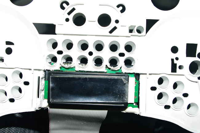

Do zamontowania wyświetlacza w miejsce fabrycznego potrzebna będzie odsysarka cyny, trochę cierpliwości. Najpierw trzeba odlutować gniazdo z tyłu wyświetlacza i przylutować na stałe taśmę. Lokalizujemy przewód na taśmie który trzeba przylutować do pinu 18. Następnie lutujemy po kolei co drugi przewód do płytki wyświetlacza. Przewody w taśmie są dosyć cienkie i delikatne, więc po przylutowaniu zabezpieczamy je dodatkowo taśmą izolacyjną. Załącznik:
ekran_bez_gniazda.JPG [ 25.54 KiB | Obejrzany 14339 razy ]
Następnie trzeba wyfrezować w białym plastiku miejsce na nową płytkę wyświetlacza. Płytka wyświetlacza niestety musi zachodzić prawie do połowy otworów podświetlenia informacji o światłach, itp. Załącznik:
frezowanie1.JPG [ 31.38 KiB | Obejrzany 14339 razy ]
frezowanie2.JPG [ 39.62 KiB | Obejrzany 14339 razy ]
Po frezowaniu grubość białego plastiku po bokach wyniosła około 4 mm w środku około 2 mm (potrzebne miejsce na taśmę oraz metalowe wypusty które trzymają wyświetlacz UKP z płytką, widoczne na zdjęciu ekran_montaz_2.JPG miejsca oznaczone zielonymi strzałkami). Od wewnętrznej strony czarnej nasadki frezujemy wystający plastik na szerokość wyświetlacza. Powiększamy na wysokość dziurę (potrzeba poszerzyć o około 3-4 mm) tak aby obszar roboczy nowego wyświetlacza był dobrze widoczny. Usuwamy też delikatną czarną ramkę też z boków. Załącznik:
frezowanie3.JPG [ 29.72 KiB | Obejrzany 14339 razy ]
Wyświetlacz ukp jest za wąski więc trzeba będzie naszykować jakąś nową ramkę z jakiegoś czarnego plastkiu. Po przymierzeniu czy wyświetlacz jest w dobrej pozycji (widoczność sprawdzać po założeniu osłony wskaźników), wklejamy wyświetlacz (jak ktoś chce może się z śrubkami bawić). Załącznik:
ekran_montaz_1.JPG [ 44.88 KiB | Obejrzany 14339 razy ]
Jak widać na zdjęciu płytka zachodzi na dziury od podświetlenia. Teraz po złożeniu myślę że wypadało by jeszcze wyświetlacz podciągnąć do góry o 1-2mm. Załącznik:
ekran_montaz_2.JPG [ 29.3 KiB | Obejrzany 14339 razy ]

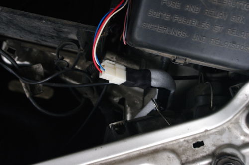

Lokalizujemy wtyczkę A i odklejamy parcianą taśmę izolacyjną łączącą wtyczkę z wiązką przewodów, następnie po obu stronach zwalniamy zatrzaski (szczeóły na zdjęciu) i ściągamy górną osłonę wtyczki. Szukamy odpowiedzialnego za sterowanie wtryskiwaczem pinu 2 (cylinder 3) lub 18 (cylinder 2) lub 34 (cylinder 4) lub 51 (cylinder 1). Przewód od sterowania wtrysku za pomocą szybko złączki łączymy do przewodu zakończonego konektorem. Składamy wtyczkę i przy użyciu nowej taśmy parcianej zabezpieczamy i łączymy wtyczkę z wiązką przewodów. Do przewodu podłączonego z pinem 10 UKP przylutowywujemy wtyczkę konektora. Załącznik:
wtyczka_ecu.JPG [ 46.12 KiB | Obejrzany 14322 razy ]

Izolujemy kable używając folii piankowej polietylenowej. W pierwszym kroku owijamy kabel pianką. Przewód kładziemy około 1-2 cm od krawędzi pianki, zaginamy folię i co około 10 cm łapiemy używając klamerek do prania. Załącznik:
izolacja1.JPG [ 51.42 KiB | Obejrzany 13323 razy ]
Po złapaniu całego przewodu przyklejamy krawędź foli taśmą pvc. Załącznik:
izolacja2.JPG [ 54.26 KiB | Obejrzany 13323 razy ]
Odpinamy klamrę zakładamy folię o 180 stopni, ponownie łapiemy klamerką i tak aż do końca przewodu. Powtarzamy powyższe czynności aż cała folia owinie się wokół przewodu. Załącznik:
izolacja3.JPG [ 50.88 KiB | Obejrzany 13323 razy ]
Przyklejamy taśmą pvc zewnętrzną krawędź do powstałego rulonu. Załącznik:
izolacja4.JPG [ 49.44 KiB | Obejrzany 13323 razy ]
Opaskami zaciskowymi delikatnie łapiemy co 10 cm. Nie obcinamy ogonków, zostaną użyte do przyklejenia naszego rulonu do zderzaka (użycie bezpośrednio kleju na gorąco na folii piankowej spowoduje jej uszkodzenie i utratę właściwości izolacyjnych). Załącznik:
izolacja5.JPG [ 33.36 KiB | Obejrzany 13323 razy ]

Montujemy zderzak, wyciągamy rulon w okolicy akumulatora. Przewody od termometru zewnętrznego (podłączone pod piny: UKP 16 B_GND, UKP 17 B_DQ, UKP 18 B_VCC) skracamy na odpowiednią długość i do ich końców lutujemy konektory/piny od złączki. Umieszczamy piny/konektory w obudowach upewniając się że połączymy przewody w następujący sposób: termometr 1 GND -> UKP 16 B_GND termometr 2 DQ -> UKP 17 B_DQ termometr 3 VCC -> UKP 18 B_VCC Wtyczkę stykającą się z rulonem oklejamy taśmą izolacyjną szmacianą. Załącznik:
montaz4.JPG [ 43.17 KiB | Obejrzany 13323 razy ]
Spinamy wtyczki i cieszymy  się z działającego termometru zewnętrznego. [ Dodano: 15 Kwi 2015 07:59 ]Jest mała zmiana producenta, obecnie telwis nie zajmuje się dalej rozwojem UKP. Projekt jest dalej rozwijamy przez firmę REVELTRONICS. Firma planuje wydanie w ciągu kilku miesięcy dwóch nowych wersji UKP 3.0 oraz UKP-PRO (UKP 2.5 nie będzie już dalej rozwijany), więc jeśli ktoś planuje montaż UKP a go jeszcze nie kupił warto się zastanowić czy nie poczekać na UKP 3.0. Więcej informacji można znaleźć na forum REVELTRONICSFirma też ogłosiła konkurs na swoim forum na opis montażu UKP. Zmobilizowałem się, przeredagowałem opisy zamieszczone tutaj, dodałem kilka dodatkowych zdjęć. Moja praca jest dostępna tutaj. Konkurs trwa do 5 maja polega na zliczaniu unikalnych odsłon. Jeśli chcecie wspomóc moje szanse w tym konkursie to do 5 maja proszę o nie czytanie tematów o montażu w innych autach. Jeśli ktoś jest zainteresowany zapraszam do czytania.  Wszelkie uwagi i sugestie na temat nowego manuala mile widziane  . [ Dodano: 23 Kwi 2015 07:17 ]UKP 3.0 i UKP.PRO już dostępne w sprzedaży na stronie producenta. [ Dodano: 11 Gru 2015 23:30 ]Właśnie przyszedł UKP PRO (możliwość logowania danych była zbyt kusząca). UKP PRO jest większy, niestety bez żadnych elementów które ułatwiły by przytwierdzenie go  . Wyświetlacz OLED 3,2 cala. Cieniusieńki, według specyfikacji powinno go dać radę wcisnąć w zegary  . Znowu trzeba będzie odlutować to gniazdo z tyłu  Załącznik:
ukp_pro1.JPG [ 62.6 KiB | Obejrzany 11261 razy ]
ukp_pro2.JPG [ 37.15 KiB | Obejrzany 11261 razy ]
ukp_pro_oled1.JPG [ 48.66 KiB | Obejrzany 11261 razy ]
ukp_pro_oled2.JPG [ 30.78 KiB | Obejrzany 11261 razy ]
Montaż wkrótce... [ Dodano: 13 Gru 2016 00:56 ]Znalazłem chwile wolnego czasu i udało mi się zainstalować UKP-PRO. Mały opis oraz efekt końcowy można obecnie zobaczyć tutaj.
