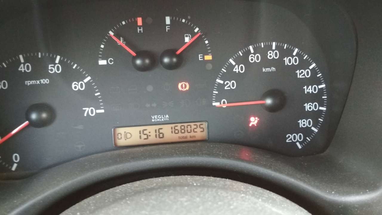

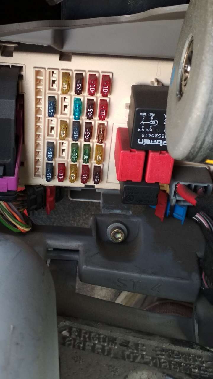

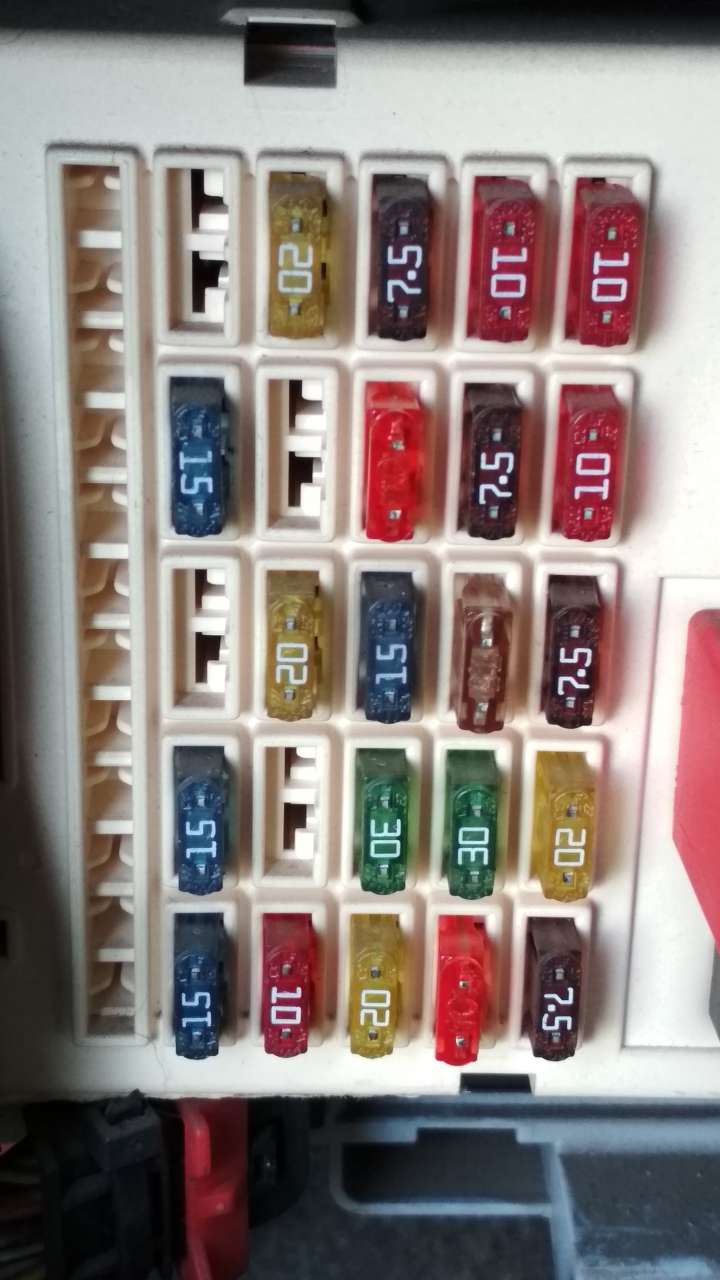

 Post #836633 Wysłany: 12 Kwi 2018, 16:13;
 Temat postu: Re: Poduszka powietrzna pasażera / kontrolka
Imię: patryk
Samochód: Abarth Punto Evo
Silnik: 1.4 16V 165KM
Miejscowość: kraków
Rejestracja: 06 Lip 2017,
Posty: 163
Podepnę się pod temat żeby nie zakładać nowego.
Dziś rano przestał świecić się ekran przebiegu/zegar, po chwili zgasła cała deska, kontrolki i wskaźniki. Wracając do domu podjechałem do sklepu kupić bezpieczniki, bo akurat takich nie miałem. Wymieniłem te od deski i działa, ale był jeszcze jeden przytopiony, wiec też postanowiłem wymienić. Teraz świeci mi się ta czerwona kontrolka poduszki. Nie zrobiłem sobie zdjęcia przed wymianą i zrobiłem głupi błąd nie odpinając akumulatora. Na szybko przed sklepem zmieniałem :oops: Dodatkowo zamiast 10 wstawiłem 15, ale sprawdziłem w instrukcji i błąd naprawiłem. Odpięcie akumulatora na kilka minut pomoże, czy zrobiłem sobie nowy problem? Wymieniane były te bez białych napisów.
 Post #836656 Wysłany: 13 Kwi 2018, 16:09;
Najprawdopodobniej musisz podpiąć pod kompa i skasować błąd.
