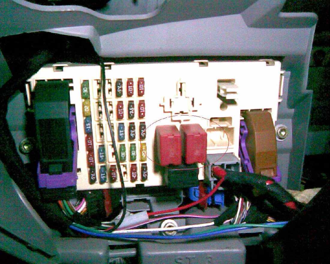

chyba chodziło o przerywacz :> Jeśli tak to znajduje się on po lewej stronie kolumny kierownicy (odkręcasz te dwie plastikowe pseudo-śrubki i zdejmujesz pokrywę)
Za kierunkowskazy jest odpowiedzialny jeden z tych dwóch czerwonych (jak dobrze pamiętam to ten po lewej ale sprawdzisz sobie jak podepniesz i zobaczysz co się dzieje, drugi jest od wycieraczek) Aha i wpinaj to na wyłączonym zapłonie.

Sprwdziłem i niestety to nie jest to, tzn przepiąłem miejscami te czerwone i efekt jest ten sam cały czas prawa strona jest martwa. Ten przekaźnik (przerywacz) który gość w sklepie fiata mi sprzedał jest większy i ma kolor niebieski. Na końcówkach ma oznaczenie 31-, 49aL,49+.
Jakieś sugestie? U mnie jest dodatkowo nad czerwonymi jeszcze jeden czarny przekaźnik ale 4 wtykowy, którego tu nie widzę na zdjęciu. Oznaczenie styków ma inne niż ten ze sklepu. Ale to chyba nie to.

hmmm czyli musi chodzić o coś innego. Ja mam golasa więc wielu rzeczy tu nie ma np tego elementu nad czerwonymi :P
osobiście u siebie nie widziałem żadnego niebieskiego przekaźnika. W ogóle w necie nigdzie nie mogłem znaleźć jakiegoś opisu tych elementów zarówno w komorze bezpieczników pod machą jak i tych w środku.

Wyciągałem po kolei każdy przerywacz z skrzynki bezpieczników wewnątrz pojazdu po lewej stronie kierownicy i za każdym razem kierunkowskaz działa w lewo natomiast w prawo nie. Czy aby napewno w takim razie któryś jest odpowiedzialny za kierunkowskaz, skoro działa bez nich dalej. Przykładałem natomiast palec by wyczuć w którym miejscu drga przerywacz i nawet jak były wyciągnięte przerywacze to odniosłem wrażenie że panel bezpieczników lekko pulsuje. Czy po wyjęciu jego znajdują się za nim jeszcze jakieś inne przerywacze (przekaźniki)?

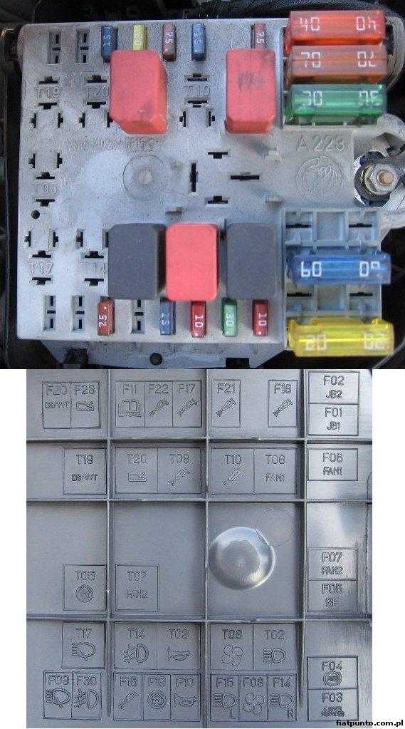

A tak przy okazji widziałem gdzieś na forum, że ktoś szukal do czego są przekaźniki w skrzynce komory silnika oraz w skrzynce wenatrz auta. Sam miałem odpowiedź w swoim aucie.
Przekaźniki w skrzynce komory silnika
Przekaźniki w skrzynce wewnątrz auta
Jak widać nie ma odpowiadającego za kierunkowskazy przekaźnika.

A ja nadal nie mogę połapać które to przekaźniki na tych oznaczeniach z pokrywek :P

Przecież wszystko jest opisane...
Przekaźniki to "T" a bezpieczniki to "F"
Na pokrywce masz symbol i koło miejsca do wsadzenia tez jest.
Jakby co to w skrzynce bezpieczników pod kierownicą
...pierwsza kolumna bezpieczników [te puste miejsce na zdjęciu]
to miejsce na ZAPASOWE BEZPIECZNIKI :D
