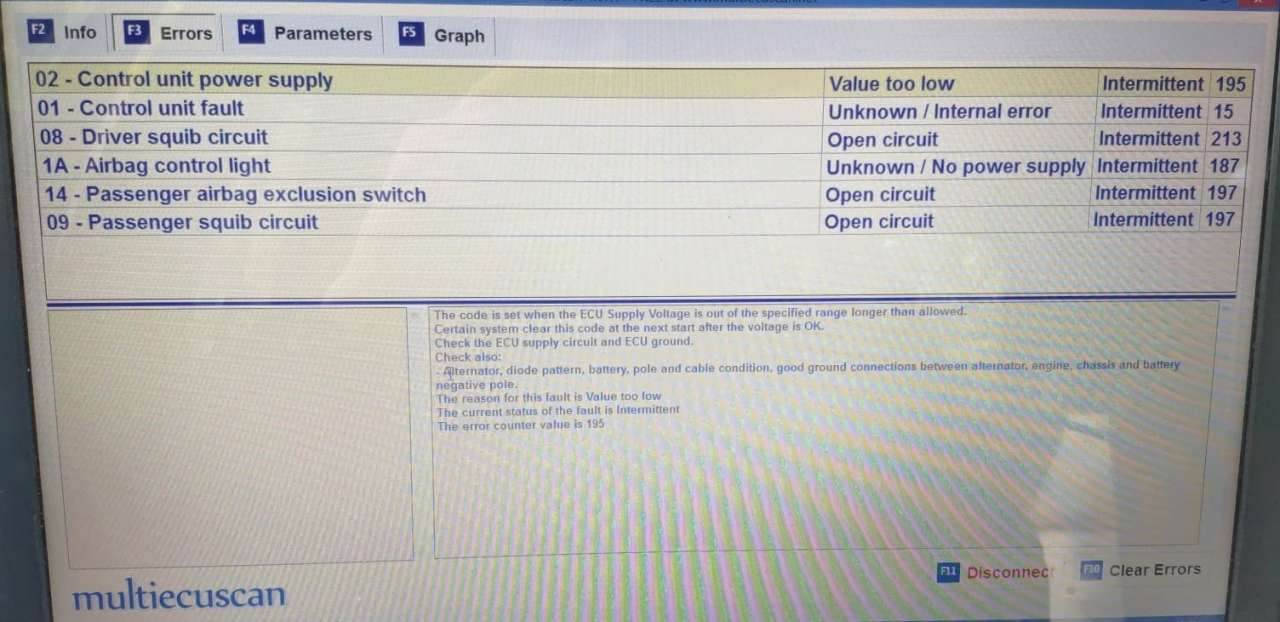

Witam. Posiadam powypadkowe punto 2 1.2 16v ELX 2001r. W celu usunięcia kontrolki poduszek wymieniłem obydwie 2 poduszki z 4(poduszki w fotelach był niewystrzelone), sensor i na koniec taśmę(dokładnie w takiej kolejności). Podłączając fiatecuscan chciałem usunąć błędy, lecz po wciśnięciu przycisku od kasowania i próbie usunięcia, błędy tak samo jak kontrolki zostają. Jak więc usunąć te błędy? dodam że status wszystkich błędów jest przejściowy.
Komentarz do pliku: Załączam zdjęcie jak to wygląda.
