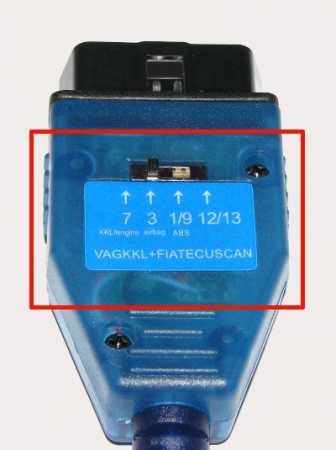

Witam. Zakupiłem kabel od viakena VAG KKL z przełącznikiem. Bez problemu łączy się z silnikiem i z poduszkami, ale gdy przełączam na ABS i podpinam to nie ma komunikacji. Dzwoniłem do viakena, powiedzieli, że bez problemu powinien się łączyć. Zaś jak czytałem to ABS idzie na szynie CAN.
Czy słynnym niebieskim kabelkiem jestem w stanie się z ABS połączyć? Korzystam z MES 3.2

Wg Yaniego powinno się dać połączyć: https://www.multiecuscan.net/SupportedVehiclesList.aspx
A czy w praktyce się da, nie wiem.
Mogłeś kupić ELM'a, byś miał większy zakres możliwości dotyczący diagnostyki.

No tak. Tylko przełączam na abs i nie mogę połączyć. Posiadam punto z 2001 roku czyli powinienem wybrać program '99 czy' 03?
[ Dodano: 10 Lip 2019, 19:33 ]
Mam taki problem, że podczas przekrecenia kluczyka nie ma testu wspomagania i nie świeci abs. Chciałbym zobaczyć czy jest jakis błąd. Możliwe ze centralka jest uszkodzona ale nie wiem jak to zweryfikowac
[ Dodano: 10 Lip 2019, 19:54 ]
Jakiś bezpiecznik może do wymiany? Ma to cos na rzeczy?
[ Dodano: 10 Lip 2019, 23:06 ]
Może ktoś nakierowac który bezpiecznik sprawdzić? W skrzynce bezpiecznikow w wewnątrz jest numer 42 ABS 7,5A. Czy taki bezpiecznik może uniemożliwić komunikację z abs? Nie świeci mi w ogóle żadna kontrolka na desce, nawet podczas uruchomienia pojazdu
[ Dodano: 11 Lip 2019, 10:32 ]
Wymieniłem bezpiecznik nr 42 w skrzynce wewnątrz samochodu, bez zmian.
Zostaje mi jeszcze bezpiecznik nr 4 pod maską. Oczywiście mam go więc wydaje mi się, że jest ABS
[ Dodano: 11 Lip 2019, 11:36 ]
Dobra. Okazuję się, że koło płynu hamulcowego nie mam pompki ABS. Więc wychodzi na to, że mój kropek nie jest w nie wyposażony, tylko na ci*l te bezpieczniki :roll: :?: :?:
